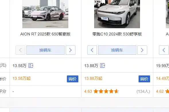

问 为啥电池容量差不多,厂家标定的续航却相差较大呢 删除 推荐精华 置顶 取消置顶 关闭回复 打开回复 推荐编辑 楼主禁言 移动帖子 重置头像 操作记录 零到壹居中庸 0浏览 · 2024-11-20 09:52· 发布于湖北 大家见图说话!我看广汽埃安好几个车型 电池容量跟零跑10的差不多甚至比领跑的小,但是标注续航都比领跑高,是否说明零跑在电池管理上还可以提升很多呢为啥电池容量差不多,厂家标定的续航却相差较大呢见图说话 举报 打开汽车之家 阅读体验更好 相关问题 更多 问内饰细节超戳我 0回答 问选装包值不值得? 0回答 问首批车品控怎么样 0回答 问求C10真实体验分享 0回答 问今早送娃补课 0回答 问能耗这样,大伙看看 0回答 全部回复 只看楼主 爱专研的一修 关禁闭 已屏蔽 和悦 这个跟很多因素都有关系,最主要的因素就是百公里的能耗。虽然电池都一样,但是受车辆的风阻,整体的电池管理系统优化,加之整车配置的差异,都会对续航里程产生影响的。 2024-11-20 10:01 来自吉林 回复 沙发 屏蔽此人 举报 删除 取消删除 禁言 重置头像 共有条对话 > 头一辆车 关禁闭 已屏蔽 荣威i5 电机的功率。车重 风阻系数。极速限制。包括调教。这些都会直接影响续航 另外续航标称和达成率是另外一回事。 2024-11-20 10:43 来自河北 回复 板凳 屏蔽此人 举报 删除 取消删除 禁言 重置头像 共有条对话 > 麒麟62 关禁闭 已屏蔽 凯美瑞 汽车的整体重量也影响电池的续航 2024-11-21 07:36 来自江苏 回复 地板 屏蔽此人 举报 删除 取消删除 禁言 重置头像 共有条对话 > 终不似_少年游 关禁闭 已屏蔽 同一个电瓶去点亮一个100W的 和一个200W的灯,你说哪个灯持续时间长 2024-11-21 08:42 来自江苏 回复 屏蔽此人 举报 删除 取消删除 禁言 重置头像 共有条对话 > 还想在主楼增加内容?点击续写主楼内容 登录 参与更多互动 发表回复 打开App,查看更多评论 首 页 上一页 下一页 末 页 跳 转 取 消 还想在主楼增加内容?点击续写主楼内容 登录 参与更多互动 系统故障 发表回复 图片最多上传9张 微信好友 微信朋友圈 新浪微博 QQ好友 QQ空间 取消 相关推荐 加载中
