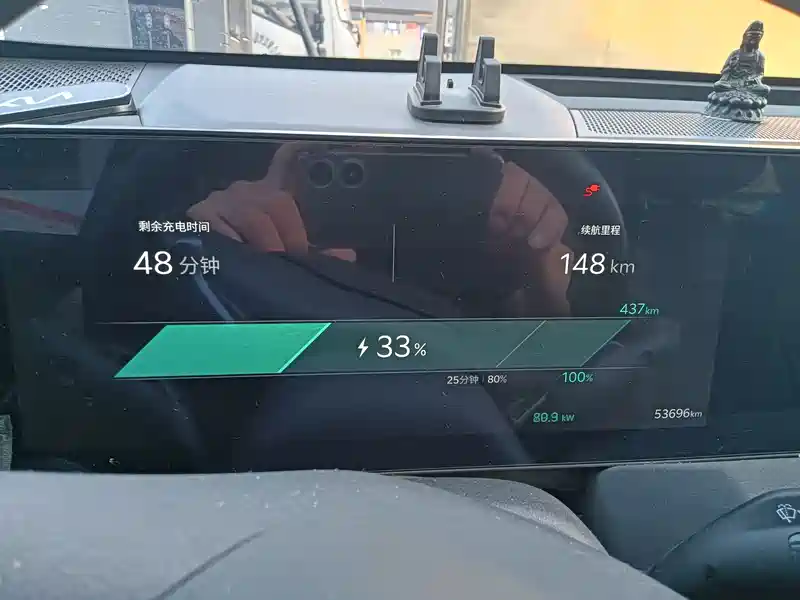

问 为什么我的EV5充电量只有430,高速续航才200多公里? 删除 推荐精华 置顶 取消置顶 关闭回复 打开回复 推荐编辑 楼主禁言 移动帖子 重置头像 操作记录 蚌埠车友4105459 0浏览 · 2025-06-17 06:04· 发布于安徽 为什么每次我的ev5只能充430左右,跑高速只能200多公里,市区300左右,请大师们指点迷津 举报 打开汽车之家 阅读体验更好 相关问题 更多 问Ev5轮胎升级问题 0回答 问感觉方向盘异响 0回答 问膝盖漏风,如何解决的 0回答 全部回复 只看楼主 等红灯时总听一首歌 关禁闭 已屏蔽 电动车续航受多因素影响,合理驾驶+定期维护可最大化续航表现,电动车高速行驶时(时速>90km/h),风阻和电机功率消耗激增,能耗比市区高30%-50%,属于正常现象,还有高速开空调(尤其制热)、满载乘客或行李,会大幅增加电耗,建议减少负载并合理使用空调。 2025-06-17 06:22 来自浙江 回复 沙发 屏蔽此人 举报 删除 取消删除 禁言 重置头像 共有条对话 > kkfcu 关禁闭 已屏蔽 起亚EV5 根据你的脚法估算的实际续航, 你可以选择另一个, 就显示530了, 不过跑的续航还是不会变. 因为你的脚法比较重 2025-06-17 07:14 来自江苏 回复 板凳 屏蔽此人 举报 删除 取消删除 禁言 重置头像 共有条对话 > 亚亚33 关禁闭 已屏蔽 起亚EV5 高速120左右就只能那么多,你还要留点电以防万一。市区充满不关空调也就是300多点,没错。我跟你也差不多 2025-06-17 08:24 来自湖南 回复 地板 屏蔽此人 举报 删除 取消删除 禁言 重置头像 共有条对话 > 老衲一头秀发5966 关禁闭 已屏蔽 名图 高速巡航打折严重属于正常的,如果速度保持在120km/h的话巡航会比市区减少一半以上。主要是跟汽车的风阻有关,这种物理特性在电池技术没有取得实质性突破之前没有办法解决。然后日常市区行驶巡航一般打八折左右,主要跟楼主的驾驶习惯、外界温度、交通情况有关,也是属于正常的现象。 2025-06-17 09:28 回复 屏蔽此人 举报 删除 取消删除 禁言 重置头像 共有条对话 > Aurora330 关禁闭 已屏蔽 如果车辆使用超过1年或充电循环次数较多,电池容量可能衰减,实际可用电量低于标称值。到4S店用专用设备读取电池包健康度,若低于80%,需考虑电池维修或更换 2025-06-17 10:09 回复 屏蔽此人 举报 删除 取消删除 禁言 重置头像 共有条对话 > 寻找漂泊的蒲公英 关禁闭 已屏蔽 佳乐 定期用到百分之20以下--用慢充充满到100!打开空调满电续航会直接显示少一百左右 2025-06-19 10:39 来自江苏 回复 屏蔽此人 举报 删除 取消删除 禁言 重置头像 共有条对话 > 春风掠过山岗 关禁闭 已屏蔽 胎压打2.7以上,胎压影响能耗很大 2025-11-27 08:57 来自广东 回复 屏蔽此人 举报 删除 取消删除 禁言 重置头像 共有条对话 > g39gtmkk 关禁闭 已屏蔽 脚法重,百公里能耗高,我的车也差不多也是这样 2025-11-27 18:16 来自江苏 回复 屏蔽此人 举报 删除 取消删除 禁言 重置头像 共有条对话 > 还想在主楼增加内容?点击续写主楼内容 登录 参与更多互动 发表回复 打开App,查看更多评论 首 页 上一页 下一页 末 页 跳 转 取 消 还想在主楼增加内容?点击续写主楼内容 登录 参与更多互动 系统故障 发表回复 图片最多上传9张 微信好友 微信朋友圈 新浪微博 QQ好友 QQ空间 取消 相关推荐 加载中
