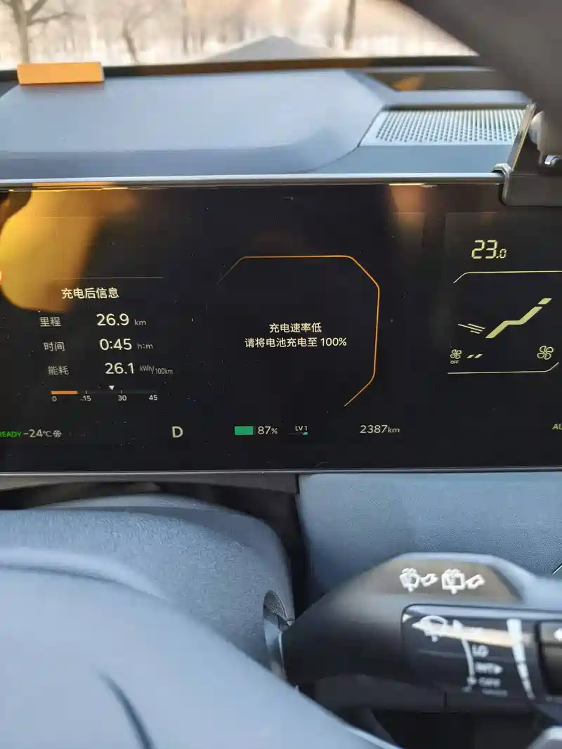

请问,有一直提示这个的吗?怎样消除掉?让充电到100%,谢谢 删除 取消推荐 置顶 取消置顶 关闭回复 打开回复 推荐编辑 楼主禁言 移动帖子 重置头像 操作记录 大庆车友6672118 0浏览 · 2025-01-16 19:27· 发布于黑龙江 举报 打开汽车之家 阅读体验更好 相关问题 更多 问Ev5轮胎升级问题 0回答 问感觉方向盘异响 0回答 问膝盖漏风,如何解决的 0回答 问车辆故障码 0回答 全部回复 只看楼主 三电老王 关禁闭 已屏蔽 车机提示“动力电池长时间未充满,请将动力电池充满”是因为磷酸铁锂电池的特性。为保证续航显示准确,建议每周定期充满一次电。 2025-01-16 19:31 来自江苏 回复 沙发 屏蔽此人 举报 删除 取消删除 禁言 重置头像 共有条对话 > 寻找漂泊的蒲公英 关禁闭 已屏蔽 佳乐 最后了解是啥原因吗?? 2025-06-16 13:21 来自江苏 回复 板凳 屏蔽此人 举报 删除 取消删除 禁言 重置头像 共有条对话 > kkfcu 关禁闭 已屏蔽 起亚EV5 充电里面设置到100%, 再充电到满电. 2025-06-17 07:17 来自江苏 回复 地板 屏蔽此人 举报 删除 取消删除 禁言 重置头像 共有条对话 > ickgg 关禁闭 已屏蔽 起亚EV5 一个月适当的用7kw的慢充枪,充一两次电。试试 2025-06-17 11:58 回复 屏蔽此人 举报 删除 取消删除 禁言 重置头像 共有条对话 > ickgg 关禁闭 已屏蔽 起亚EV5 我现在用快充电,能超过560。用慢充电有时能超过600!!!我都不知道是为什么,没研究过。 2025-06-17 12:00 回复 屏蔽此人 举报 删除 取消删除 禁言 重置头像 共有条对话 > 北京车友5020833 关禁闭 已屏蔽 我之前也出现过,换个地方充次电就好了。 2025-06-18 16:46 来自北京 回复 屏蔽此人 举报 删除 取消删除 禁言 重置头像 共有条对话 > 还想在主楼增加内容?点击续写主楼内容 登录 参与更多互动 发表回复 打开App,查看更多评论 首 页 上一页 下一页 末 页 跳 转 取 消 还想在主楼增加内容?点击续写主楼内容 登录 参与更多互动 系统故障 发表回复 图片最多上传9张 微信好友 微信朋友圈 新浪微博 QQ好友 QQ空间 取消 相关推荐 加载中
