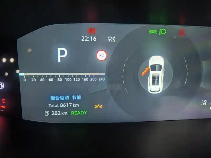

问 启源Q05故障灯 删除 推荐精华 置顶 取消置顶 关闭回复 打开回复 推荐编辑 楼主禁言 移动帖子 重置头像 操作记录 菲少1536 0浏览 · 2025-01-28 14:39· 发布于河南 这个故障灯亮了,怎么消除 举报 打开汽车之家 阅读体验更好 相关问题 更多 问由电切换到油怎么切换 0回答 问各位车友电池预热问题 0回答 问电池衰减怎么判断? 0回答 问这车怎么出热风。 0回答 问又恢复原价了吗 0回答 问转向灯大问题 0回答 全部回复 只看楼主 爱专研的一修 关禁闭 已屏蔽 和悦 图片看仪表盘上亮起来的这个黄色故障灯,是车辆的预碰撞系统故障灯,基本上都是由于车辆的雷达探头或者是摄像头上面有脏东西导致的,建议把这个雷达探头和摄像头都清理一下就能够消除了。 2025-01-28 14:44 来自吉林 回复 沙发 屏蔽此人 举报 删除 取消删除 禁言 重置头像 共有条对话 > 小伟杰 关禁闭 已屏蔽 雷克萨斯IS 您好、这个故障灯的话是前保险杠上面的这个预碰撞系统故障。首先观察一下你前方有没有碰撞过,如果有碰撞过的话,需要使用电脑进行修复,然后做匹配就可以了。目前的话这个不影响到车辆正常使用的。 2025-01-28 14:44 回复 板凳 屏蔽此人 举报 删除 取消删除 禁言 重置头像 共有条对话 > 山东的小伙 关禁闭 已屏蔽 宝骏560 车辆仪表显示的黄色故障灯是车辆碰撞预警相关的故障提醒。一如果这个故障灯一直点亮,可以让仪表熄灭断电之后重新启动,然后再熄灭,再启动重复3到5次,看一下是否可以正常清除。二,如果以上操作无法清除,这个是属于车辆碰撞系统相关的传感器故障,需要检查线路或者是更换传感器。 2025-01-28 14:55 来自山东 回复 地板 屏蔽此人 举报 删除 取消删除 禁言 重置头像 共有条对话 > 烈日雄风上秋名山 关禁闭 已屏蔽 预碰撞系统故障,擦擦摄像头,要不就是传感器坏了 2025-01-28 18:58 来自辽宁 回复 屏蔽此人 举报 删除 取消删除 禁言 重置头像 共有条对话 > 冷雨ii 关禁闭 已屏蔽 银河E5 车友,仅从图片不太明确具体是哪个故障灯亮了。一般来说,长安启源Q05故障灯亮有多种可能原因及对应处理方法。 如果是发动机故障灯等重要系统故障灯,可能是发动机、电池系统等存在问题,比如传感器故障、线路接触不良、软件故障等。这种情况不能随意消除故障灯,需用专业诊断设备读取故障码,确定具体故障后维修。 要是一些提示类故障灯,比如安全带未系提示灯等,只要按要求系好安全带等操作,故障灯就会自动熄灭。 不建议自行盲目消除故障灯,以免掩盖真实故障。最好尽快到长安启源的4S店,让专业技师检查诊断,他们能准确判断故障并采取合适措施处理。 2025-01-29 22:21 来自海南 回复 屏蔽此人 举报 删除 取消删除 禁言 重置头像 共有条对话 > 还想在主楼增加内容?点击续写主楼内容 登录 参与更多互动 发表回复 打开App,查看更多评论 首 页 上一页 下一页 末 页 跳 转 取 消 还想在主楼增加内容?点击续写主楼内容 登录 参与更多互动 系统故障 发表回复 图片最多上传9张 微信好友 微信朋友圈 新浪微博 QQ好友 QQ空间 取消 相关推荐 加载中
