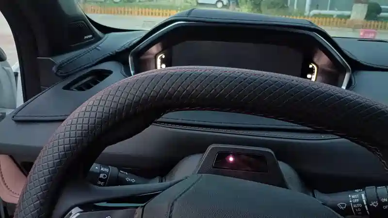

问 启源q05仪表盘显示屏黑了就显示个油和电的俩侧这么回事 删除 推荐精华 置顶 取消置顶 关闭回复 打开回复 推荐编辑 楼主禁言 移动帖子 重置头像 操作记录 风雨无阻5207 0浏览 · 2024-07-26 21:09· 发布于内蒙古 举报 打开汽车之家 阅读体验更好 相关问题 更多 问q05油表续航问题 0回答 问无锡启源车友会 0回答 问U盘自动播放的问题 0回答 问又恢复原价了吗 0回答 问。。降价。。 0回答 问正常胎压是多少? 0回答 全部回复 只看楼主 sxzllp 关禁闭 已屏蔽 故障了吗,是否天太热了? 2024-07-26 21:35 来自上海 回复 沙发 屏蔽此人 举报 删除 取消删除 禁言 重置头像 共有条对话 > 湛江车友9592529 关禁闭 已屏蔽 你不说我的车也好像有点不对劲,今天白天外面开车突然仪表盘显示就变成黑夜模式,我以为是下雨才这样的,变成黑夜模式后仪表盘显示屏上只有速度和电量,没有本次行驶小结。以为是自动的,后来没理它。下次开车的时候要留意一下才行,不知道你们有没有 2024-07-27 12:44 来自广东 回复 板凳 屏蔽此人 举报 删除 取消删除 禁言 重置头像 共有条对话 > 佛山车友0522729 关禁闭 已屏蔽 我的车也黑屏一次,停在路边,天气特别热,开机黑屏,中午停回有车棚。晚上下班再开机就正常.也是顶配的 2024-07-28 07:50 来自广东 回复 地板 屏蔽此人 举报 删除 取消删除 禁言 重置头像 共有条对话 > 王宝石 关禁闭 已屏蔽 一般情况属于机子使用过热导致,要想处理看看4S可以不可以升级软件调控系统温度,如4s目前没有处理方案,各个车主可以先录制带自己车架号的视频报备4S等待厂家处理方案! 2024-08-08 16:25 来自安徽 回复 屏蔽此人 举报 删除 取消删除 禁言 重置头像 共有条对话 > 梦易醒6666 关禁闭 已屏蔽 我的跑了一千多公里,升级过一次车机,没有出现黑屏现象,一切正常。 2024-08-11 21:47 来自江西 回复 屏蔽此人 举报 删除 取消删除 禁言 重置头像 共有条对话 > 随爱随风及 关禁闭 已屏蔽 可惜了原车的中控 2024-08-12 16:43 来自江西 回复 屏蔽此人 举报 删除 取消删除 禁言 重置头像 共有条对话 > 大怀叔 关禁闭 已屏蔽 我是有次开着窗户 晒了一上午 再开就黑屏了 4S说重启 不管用,然后说把小电瓶负极断开几分钟 ,当时也不方便, 后来阴凉地充电1小时候后再启动车子 好了 估计还是阳光直射温度太高导致的 2024-10-12 12:54 来自江苏 回复 屏蔽此人 举报 删除 取消删除 禁言 重置头像 共有条对话 > clxgzq 关禁闭 已屏蔽 长安启源Q05经典 夏天温度高容易中暑 2024-10-14 14:37 来自山东 回复 屏蔽此人 举报 删除 取消删除 禁言 重置头像 共有条对话 > 还想在主楼增加内容?点击续写主楼内容 登录 参与更多互动 发表回复 打开App,查看更多评论 首 页 上一页 下一页 末 页 跳 转 取 消 还想在主楼增加内容?点击续写主楼内容 登录 参与更多互动 系统故障 发表回复 图片最多上传9张 微信好友 微信朋友圈 新浪微博 QQ好友 QQ空间 取消 相关推荐 加载中
