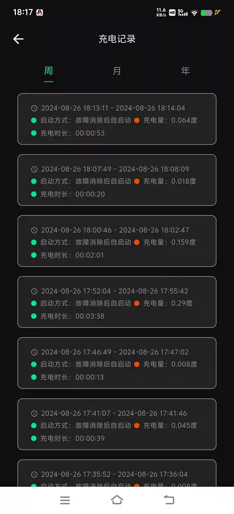

问 刚买的星光纯电,厂家送的充电桩,充电怎么老是重启重启啊? 删除 推荐精华 置顶 取消置顶 关闭回复 打开回复 推荐编辑 楼主禁言 移动帖子 重置头像 操作记录 shangsi 0浏览 · 2024-08-26 18:49· 发布于贵州 刚买的星光纯电,厂家送的充电桩,另外开户装新电表专门充电,也按要求接线、接地线,接头都牢固啦,可是充电怎么老是重启重启啊? 举报 打开汽车之家 阅读体验更好 相关问题 更多 问五菱星光L价格还没出 0回答 问五菱星光730 0回答 问直驱模式不启动了 0回答 问能出星光燃油版吗? 0回答 问U***读不出来 0回答 问关于续航的担忧 0回答 全部回复 只看楼主 shangsi 楼主 关禁闭 已屏蔽 朗动 没人碰到这个问题吗 2024-08-26 21:00 来自贵州 回复 沙发 举报 删除 取消删除 禁言 重置头像 共有条对话 > 你快到盆里来撒 关禁闭 已屏蔽 五菱星光 看电表端,地线绝对有问题 2024-08-26 23:05 来自宁夏 回复 板凳 屏蔽此人 举报 删除 取消删除 禁言 重置头像 共有条对话 > 小小有福 关禁闭 已屏蔽 魏牌 蓝山 查询故障情况呀,没有故障码吗? 2024-08-27 09:37 来自河北 回复 地板 屏蔽此人 举报 删除 取消删除 禁言 重置头像 共有条对话 > 万米无云 关禁闭 已屏蔽 到外面的充电桩试试,如果可以正常充电的话那就是你的电表或者充电桩有漏电的地方 2024-08-27 11:13 来自四川 回复 屏蔽此人 举报 删除 取消删除 禁言 重置头像 共有条对话 > 小鱼儿4360 关禁闭 已屏蔽 宏光MINIEV 桩端没问题的话,就去看电表端的地线,电表端去找供电局 2024-08-27 17:43 来自黑龙江 回复 屏蔽此人 举报 删除 取消删除 禁言 重置头像 共有条对话 > 星之咔咔咔比 关禁闭 已屏蔽 自己搞不定,找个电工看一下有没有问题,能用钱解决的事 2024-09-02 15:34 来自湖北 回复 屏蔽此人 举报 删除 取消删除 禁言 重置头像 共有条对话 > 农迎富华晟木业 关禁闭 已屏蔽 海豹05 DM-i 可能是充电器问题 2024-10-21 13:57 来自广西 回复 屏蔽此人 举报 删除 取消删除 禁言 重置头像 共有条对话 > 雾里看花HL 关禁闭 已屏蔽 比亚迪F3 你那个应该是接地的问题!我的充电桩也同样的问题!接好地完美搞定, 2024-12-29 02:46 来自四川 回复 屏蔽此人 举报 删除 取消删除 禁言 重置头像 共有条对话 > 百变乐迪 关禁闭 已屏蔽 eπ008 找别的车过来充电试试,我认为是充电桩问题 2024-12-29 16:12 来自海南 回复 屏蔽此人 举报 删除 取消删除 禁言 重置头像 共有条对话 > 还想在主楼增加内容?点击续写主楼内容 登录 参与更多互动 发表回复 打开App,查看更多评论 首 页 上一页 下一页 末 页 跳 转 取 消 还想在主楼增加内容?点击续写主楼内容 登录 参与更多互动 系统故障 发表回复 图片最多上传9张 微信好友 微信朋友圈 新浪微博 QQ好友 QQ空间 取消 相关推荐 加载中
