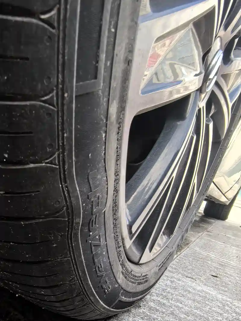

刚刚给车轮充气,发现右后轮胎壁鼓了个小包。提车一年半跑了3万1,轮胎内侧边缘都出现了小细纹,有点早了吧。鼓包的胎是不是需要换了,还是能继续用,毕竟一条原型号的要800多,想听听车友们建议,谢谢!

轮胎侧壁鼓包必须马上换,帘线已经断了随时可能爆胎。细纹是正常老化但鼓包不能凑合,安全第一。换胎时最好同轴两条一起换。

必须换

轮胎鼓包:轮胎鼓包通常是内部帘线断裂,气体从断纱处顶起形成的,尤其是胎侧鼓包,不管大小,都存在严重安全隐患,高速行驶时极易爆胎,所以只要轮胎胎侧出现鼓包,都建议马上换新胎。

要,质量差

马上换。还有怎么你轮胎这么多裂纹了多少公里了

这种情况必须更换,我都换了三条了,就是因为路况不平有坑,高速通过就会这样

50的扁平比  不实用  应该厚一点
