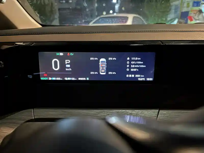

今天去了唐山动物园,路边和高速上还偶遇了两辆黑色的E8。来回200+公里,四个人,杂七杂八的露营车矿泉水之类的,高速强制保电,平均时速100公里,城市道路纯电行驶,平均时速大概60左右。这是回来的能耗,百公里油耗4.5个。去的时候也差不多,去的时候保电80%。有一点疑惑的就是,左下角显示燃油还能跑499公里,但是大屏幕显示汽油还有72%。换算过来,满油应该能续航499/72%=693公里。但是我加满油的时候显示里程是769公里。如果反过来算(769-499)/28%=964.28公里,加上116的纯电续航,理论上应该能达到964+116=1080公里。再算一下,E8满油的油箱是50L,百公里油耗按4.5L算,那么纯油续航应该等于50/4.5×100=1111.11公里,加上纯电续航116公里,那么1111+116=1227公里,这就和传祺宣传的对应上了。而且大家看一下左下角的油耗指示条,的确和大屏幕统计的72%的进度差不多。所以,传祺玩了一个反向虚标的能耗差啊。有实际跑过的车友分享一下,满油满电的话,一般跑多少公里啊?

算的挺详细,逻辑清晰,这么大MPv不要求1000公里+。能跑800到900就算可以了。每个人脚法不同,油耗也会不一致。

理论上是这样,用电的话动能回收还能补点电,现在天凉了制冷也用得少,考验能耗的冬天要来了

目前我高速110-130满油满电750-780左右。没换胎前能跑800-850左右。换完胎油耗感觉上去0.5-1升百公里。

前天跑了1400的高速,感觉满油满电能跑700多公里。

满电满油我最多的时候跑了974公里

昨天才回来,满油满电,车上坐6个人,全程高速,时速120,续航不到900公里。

这个表显油耗不准,用的是总里程的平均油耗,其中一部分用电的里程也被平均进去了,我十一出游,满油满电全程高速大概700公里出头,燃油里程和纯电里程的续航都不准,每次加满油纯油续航都显示769.实际也就在600-650左右,前期会掉的特别快,后边才准

智能保电就行,少用强制保电,噪音大。

不必太认真啦,我的纯电续航116,在市区不开空调前提下,我试过最多跑80就发动机介入了;油量显示的769,我跑高速纯油保电模式,基本上跑1公里掉2公里续航(120Km/H),所谓的769续航我个人感觉也就是跑高速也就跑个400左右(高速120公里每小时)

我的真实记录是800公里左右

实测一次,满油显示可续航769公里,里程表显示行驶101公里,油箱显示还可续航604公里,减少165公里,有做过百公里测试的吗?真的是虚标严重吗?

全程高速1050公里,充满电,中途加一次油,最后到地方,显示油还可以跑260公里,感觉满油满电最多跑700多公里,全程开空调,3个人带几个行李箱,有里跑120到130速度。这是十一刚跑的,以供参考.
