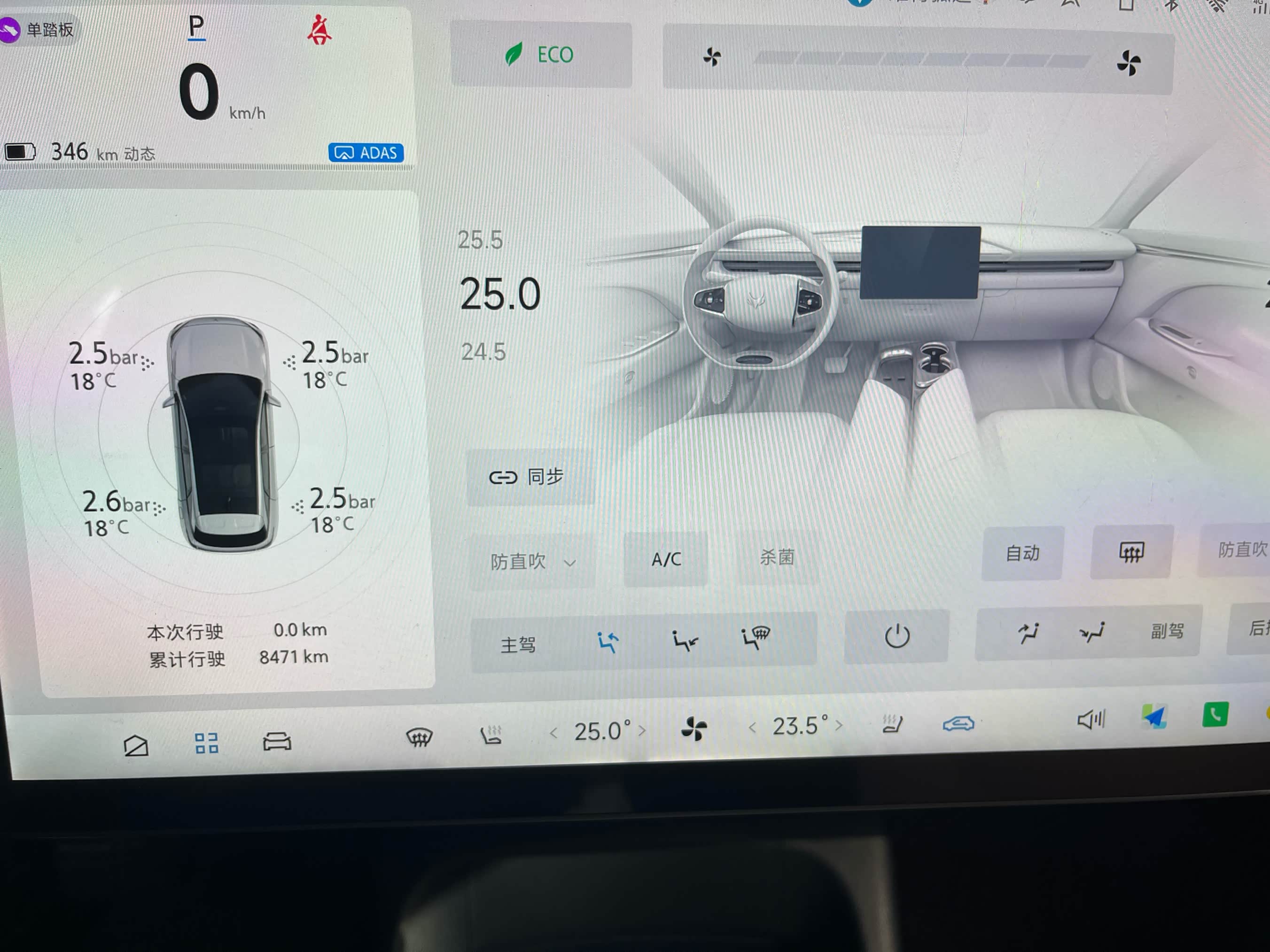

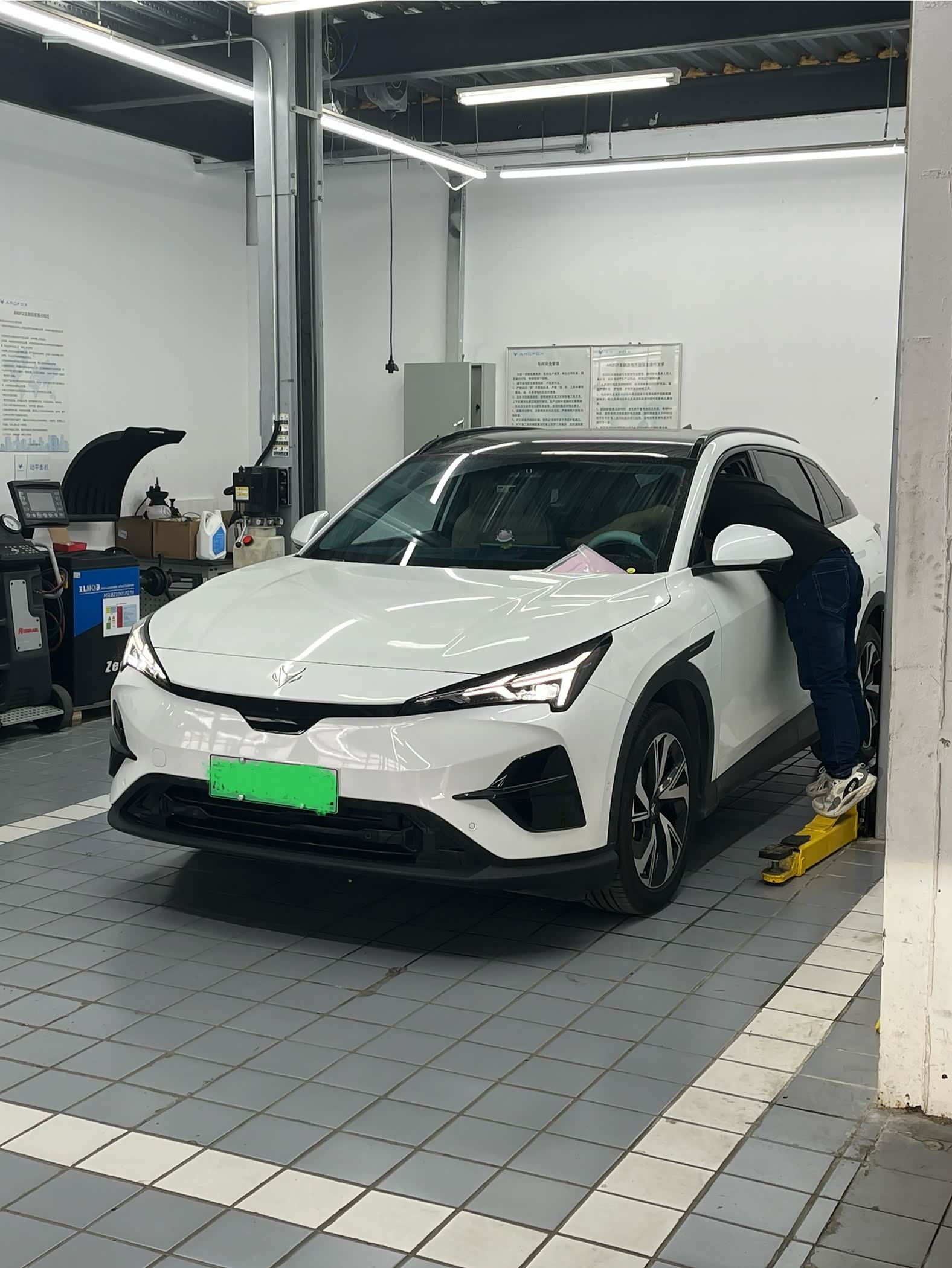

去年冬天开始,开空调暖风时间长一点,会出现轻微的哨声,就像烧开水的哨声,一开始我还以为是电机声音,后来排除了,今年夏天开冷风,一开始一切都正常,但是关掉的那一刻,哨声又响起几秒钟,售后也没听出个所以然,大家有没有遇到过这种情况?有谁清楚是什么原因?

难得狐途 楼主 关禁闭 已屏蔽
极狐 阿尔法T5
问题解决了,是电池冷却器的问题,有一批件出厂时就有问题,换了新的就好了
