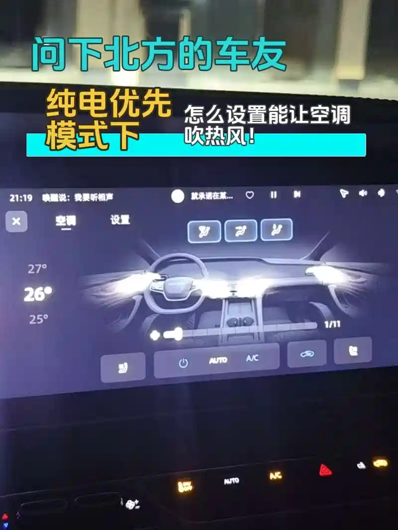

问 想问下大家纯电优先模式下空调暖风怎么设置 删除 推荐精华 置顶 取消置顶 关闭回复 打开回复 推荐编辑 楼主禁言 移动帖子 重置头像 操作记录 南山77呀 0浏览 · 2025-11-28 11:22· 发布于河北 只说缺点,车主吐槽大会 可能我表达的不太清楚。我开智能混动发动机余热吹出来的暖风就很暖,但是我纯电优先不启动发动机。吹不出暖风,那个暖风不热。调高了玻璃上全是雾气看不清路。打開外循环慢慢就变成冷风了(图片是随便配的当时忘记拍了)大家都是怎么设置的? 举报 打开汽车之家 阅读体验更好 相关问题 更多 问ai原生车? 0回答 问关于车机联接充电桩 0回答 问大7用车体验分享九 0回答 问雪天测能耗 0回答 问刹车片该换了吗 0回答 问关于保养的问题 0回答 全部回复 只看楼主 南山77呀 楼主 关禁闭 已屏蔽 荣威D7 没人吗 2025-11-30 19:43 回复 沙发 举报 删除 取消删除 禁言 重置头像 共有条对话 > 崇宁商贸 关禁闭 已屏蔽 荣威D7 纯电模式不开ac好像也有暖风的 2025-12-01 23:11 来自浙江 回复 板凳 屏蔽此人 举报 删除 取消删除 禁言 重置头像 共有条对话 > 有钱谁买罗浮啊 关禁闭 已屏蔽 不可能纯电模式下没有热风,那些纯电车怎么办?我纯电模式下25度就很热了,你是不是没有选择出风口?我看你三个风口标志都是灰色的,选择后是蓝色的,而且你还开启了AC 2025-12-04 23:29 来自浙江 回复 地板 屏蔽此人 举报 删除 取消删除 禁言 重置头像 共有条对话 > 哆啦a梦911 关禁闭 已屏蔽 你把出风口选择的第一个点掉试试,纯电的热量确实不够用,特别是电池温度低的时候。电池温度低的时候动能回收也会变弱,开的时候当心点 2025-12-11 06:48 来自山东 回复 屏蔽此人 举报 删除 取消删除 禁言 重置头像 共有条对话 > 爱国6688 关禁闭 已屏蔽 昂科威Plus 冬天关闭 AC,不想起雾就开启内循环和外循环中间的 A 循环,这个应该是自动调节模式。要想升温快就开内循环,不过很快车内就会起雾。 02-01 11:19 回复 屏蔽此人 举报 删除 取消删除 禁言 重置头像 共有条对话 > 还想在主楼增加内容?点击续写主楼内容 登录 参与更多互动 发表回复 打开App,查看更多评论 首 页 上一页 下一页 末 页 跳 转 取 消 还想在主楼增加内容?点击续写主楼内容 登录 参与更多互动 系统故障 发表回复 图片最多上传9张 微信好友 微信朋友圈 新浪微博 QQ好友 QQ空间 取消 相关推荐 加载中
