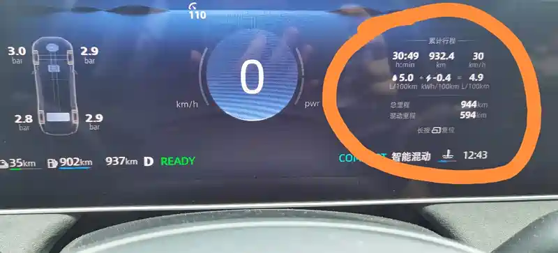

提车的时候是充满电的(满电显示125km续航)
现在行驶了932.4公里,显示电耗负数,电显示续航35km。
只充过一次满电。
按照油耗表计算,行驶至今用了5.0*9.324=46.62l油,用了-0.4*9.324=-3.7296℃电
行驶了932.4公里。
初始电量为125km,中途加了两次油一次300,一次350。
现在纯电续航剩余35km(对比初始状态满电说明车辆行驶至今是耗电状态)
但是电耗表是负数(意味着车辆行驶至今是纯油并且用油发电状态)
两者相悖!

咨询了技术专家客服,让人怀疑。他说发电量是可能大于耗电量的

土豆花生 关禁闭 已屏蔽
明锐
很可能的情况是:充电总共250km,但纯电模式行驶的距离超过了250+35,比如说300,算出来就会是负电耗。
那多出来的里程哪来的呢?是油电混动模式过程中能量回收反充回来的电
2024-10-09 12:51 来自贵州 回复
朝阳车友0528330 关禁闭 已屏蔽
荣威D7
你用混动模式发出的电大于你实际用电量就显负数,这说明你用油多
2024-12-06 21:54 来自辽宁 回复
