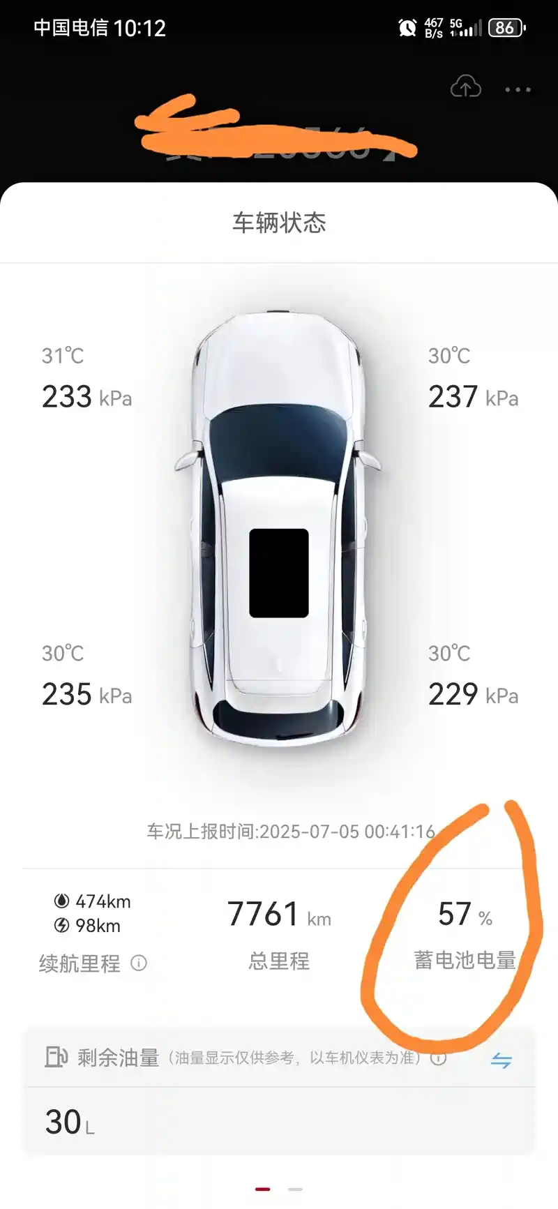

新车买来时候看APP小电瓶一直都是百分之97左右,现在不到一年时间基本都是在百分之60多,大家的电瓶也是如此吗?正常行驶中高压电是否给小电瓶充电,车辆充电时候回不回也给小电瓶充电呢?由哪位大神懂这个原理给解释一下啊。包括车辆充满电后,两天不开动力电车掉3个电,小电瓶也跟着掉电。 车内未加装任何用电设备。

这个要看具体车型,有的车带了发电机,就是通过发电机给小电瓶充电。有的车不带发电机,就是由动力电池通过逆变器给小电瓶充电。楼主这种车应该是由大电池通过逆变器来给小电瓶充电的~

小电瓶是铅酸蓄电池,不能老是那么低电量,建议咨询售后或去4S店检查检查。

大电池DCDC冲过去的

多方百度不知道对不对,一部分新能源车是动力电池达到百分80以上,除了在车辆运行中给小电瓶补电,车辆停驶时候小电瓶亏点触发到一个值也会自动上电给小电瓶补电,不知道猛龙有没有这个这个功能。

动力电池不会给蓄电池补电的,应该是发动机在行驶中补电(参考油车),所以上车后,第一次启动键用的就是蓄电池电,踩刹车按启动键才接通动力电池!

为了用冰箱逆变器接小电瓶上了,停一晚动力电池也会掉电5%左右,所以不严谨地推测动力电池会给小电池充电。

混动车发动机用的少肯定用动力电池补电功能
