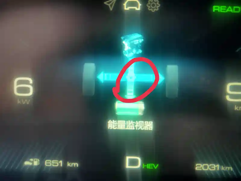

问 汽车行驶在时速90公里的时候出现这个标志是什么情况 删除 推荐精华 置顶 取消置顶 关闭回复 打开回复 推荐编辑 楼主禁言 移动帖子 重置头像 操作记录 未妨惆怅是清狂6341 0浏览 · 2024-02-24 18:39 举报 打开汽车之家 阅读体验更好 相关问题 更多 问为什么是三元锂 0回答 问一年没到装饰条翘边了 0回答 全部回复 只看楼主 k8N6H 关禁闭 已屏蔽 发动机给电池充电 2024-02-24 21:51 来自北京 回复 沙发 屏蔽此人 举报 删除 取消删除 禁言 重置头像 共有条对话 > 队长在路上 关禁闭 已屏蔽 五菱星云 五菱星云终于有了自己的车友会,欢迎车友们加入,具体加入如下:方法1. 点击下面链接申请:https://zt.autohome.com.cn/bbs/h5/carclubs/detailedinformation?clubId=3182 2024-02-25 22:40 来自四川 回复 板凳 屏蔽此人 举报 删除 取消删除 禁言 重置头像 共有条对话 > janewolf 关禁闭 已屏蔽 五菱星辰 中间十字中心有齿轮,表示,发动机启动并进入直接驱动状态。有箭头指向电池,表示,发动机在驱动车辆行驶的同时,有剩余能量转化成电能补充电池。具体的工况,可参考这个。油混,可以当成是油车对待,不比在乎工况细节上的变化。反正也控制不了。电脑根据信号自动控制。除非车辆有明显的工态异常。有基本的了解,就有基本的判断。 2024-04-03 09:28 来自广西 回复 地板 屏蔽此人 举报 删除 取消删除 禁言 重置头像 共有条对话 > 还想在主楼增加内容?点击续写主楼内容 登录 参与更多互动 发表回复 打开App,查看更多评论 首 页 上一页 下一页 末 页 跳 转 取 消 还想在主楼增加内容?点击续写主楼内容 登录 参与更多互动 系统故障 发表回复 图片最多上传9张 微信好友 微信朋友圈 新浪微博 QQ好友 QQ空间 取消 相关推荐 加载中
