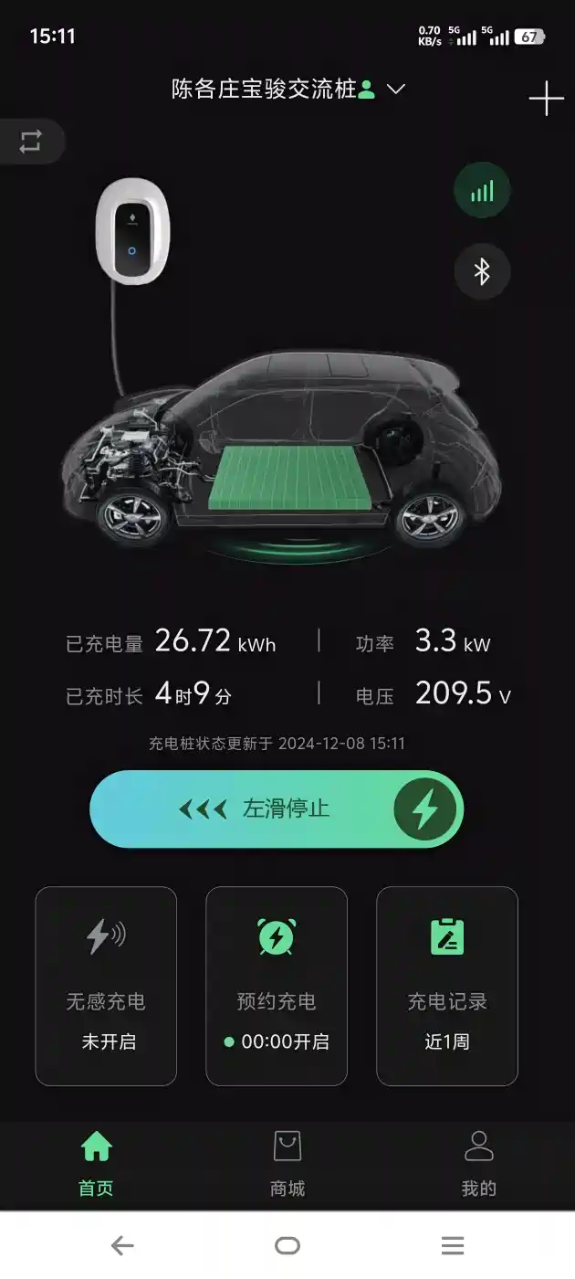

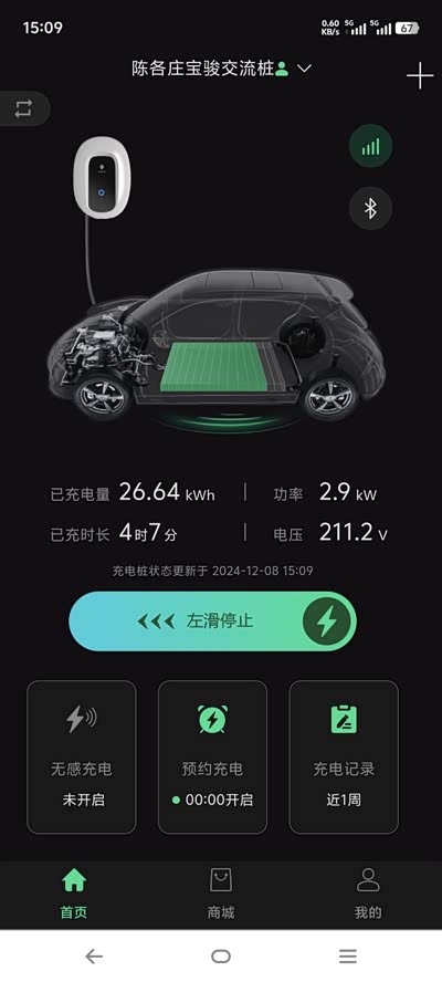

车辆APP 显示已经充满电了,充电桩怎么还在继续充电?这是怎么回事?

这没有大问题,他低点就是有一定的误差,再一个就是充满电之后还在充电,他用的是一种小电流充电,这样对电池更好一些,咱们的充电桩不是以咱们的APP为主,他是以咱们电池内部的模块bms为主,所以说他俩存在着不匹配也是正常。

涓流?可能电池在做均衡吧

开了电池保温也会一直充电的,还有就是满电后进行均衡压差等原因
