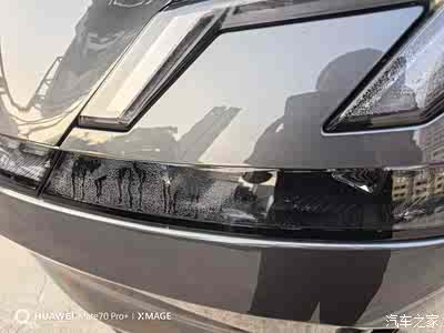

车灯里有水珠是质量问题还是正常现象?求教有同款经历的车友!
灬蜉蝣之羽灬灬
0浏览 · 2026-04-18 18:39· 发布于广东

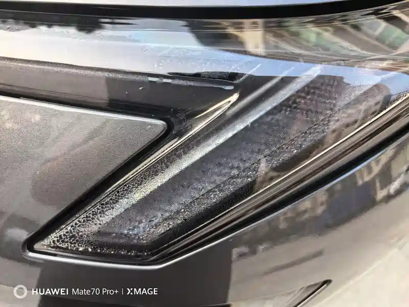

车辆大灯内部出现水珠,洗车店反馈是装配密封问题,需要在质保期内尽快找4s店索赔。但是4S店客服又反馈“车灯内部出现水珠是一种常见的物理现象,主要是由于灯内温度骤降时,外部高湿度的空气进入灯的内部(车灯有散热孔),遇冷液化形成小水滴造成的。这种情况通常在冬季或雨季更为常见。建议您可以在晴天将车辆灯光全部点亮30分钟(包括信号灯),如果雾气能够明显消散,则属于正常现象。如果雾气仍然不能明显消散或车灯内部出现积水,建议您前往当地的领克中心进行检查并协调处理。”
究竟是属于质量问题,还是正常现象?有遇到相同情况的车友吗?
优质解答
头一辆车 关禁闭 已屏蔽
飞度
大灯有雾气可以正常 毕竟大灯带有散热口。通常开熄大灯后,一天两天的消失就可以无视。但有了水珠以后就不行了。水珠留在灯壁上,会留下痕迹 引起灯光折射产生问题 这个是可以直接索赔的。不多
