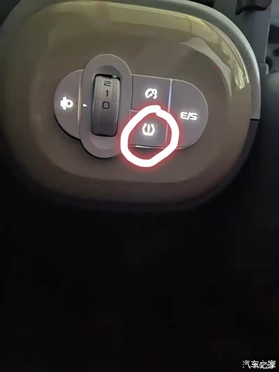

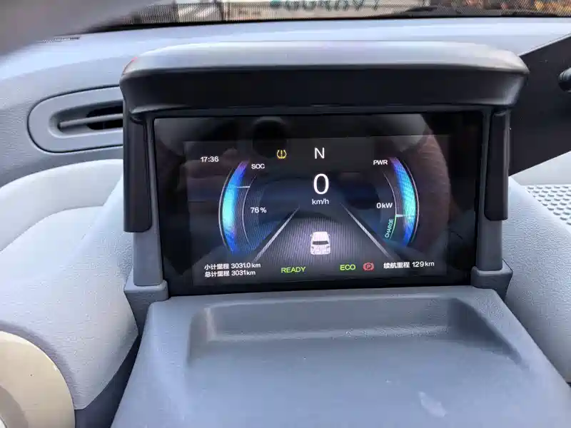

胎压警报,但实际轮胎气压正常。不知怎么回事?
方向盘左边有个胎压标志按钮,不知是干什么用的?

汽车之家已经沦落到机器人在别人的问题里胡说八道了。我回答你,奔腾小马因为成本原因实际没有胎压检测器,但是国家强制规定现在正规汽车必须出厂就自带胎压检测机构,所以汽车商想了个歪点子,就是通过4个轮子的abs系统检测哪个轮子的轮速不对就判断胎压有问题。所以这个被动胎压系统要校准,你可以校准一下,按住胎压检测那个按键(长按或者短按,我没试过)校准一下再跑一圈应该就没了告警

如果轮胎气压一直的话,按这个按键就复位了,他这个胎压监测是检测转速的,有时候过坑俩个轮转速不一致就会误报。

胎压键是复位键,长按胎压键就会复位
