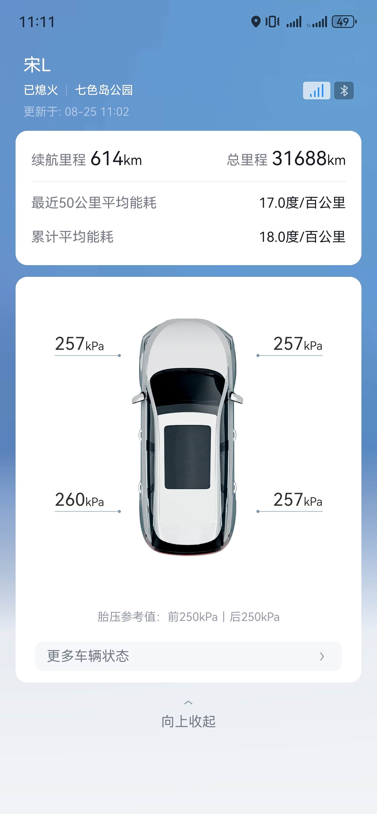

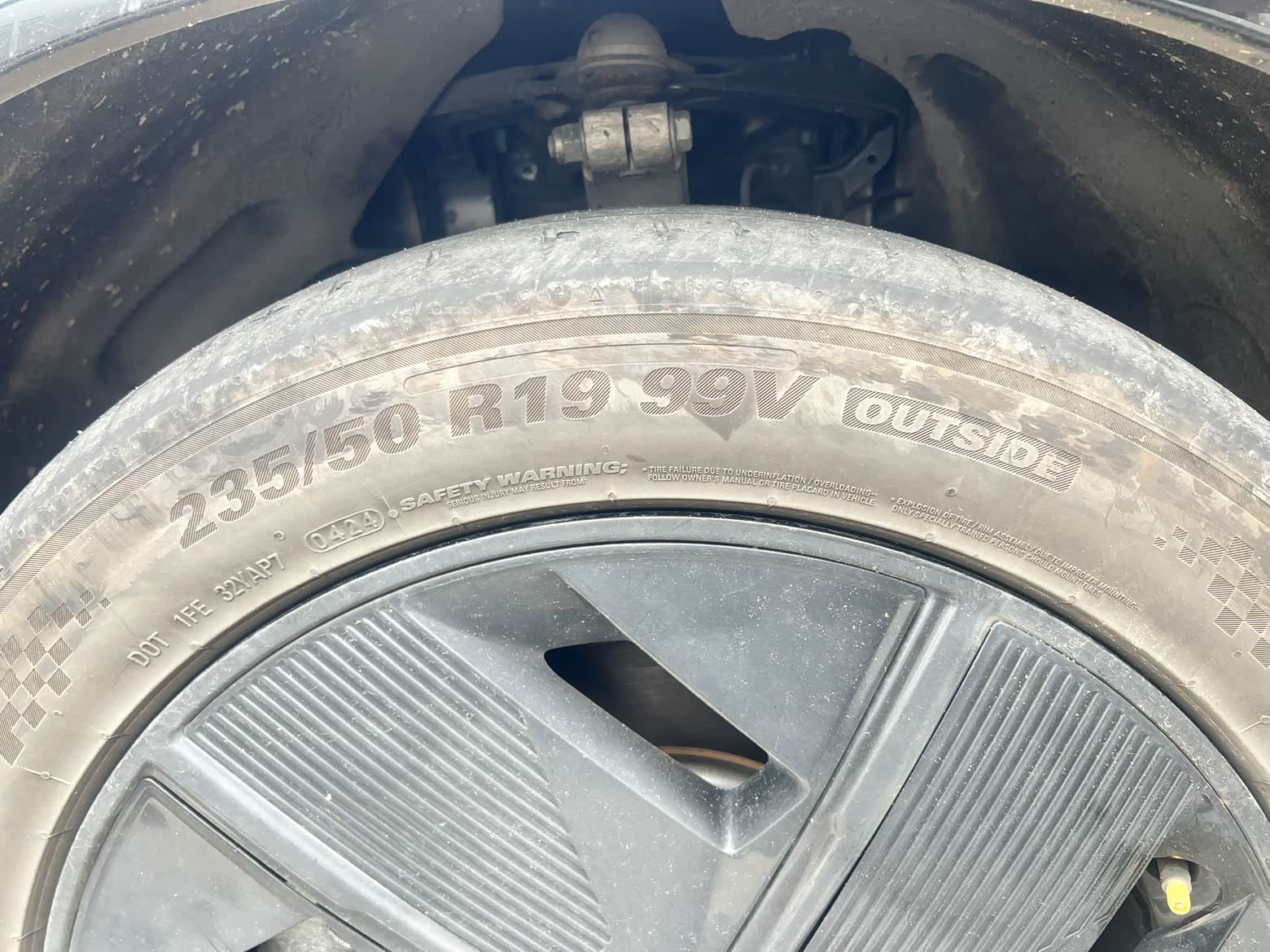

我的车是24年6月份买的662,到现在一年出头跑了3W公里,大部分都是高速。这段时间发现车开起来严重跑偏,去4S店跟我说要做四轮定位解决,半天过后告诉我校准不过来了,因为前面两个轮胎内胎磨损严重只能进行更换。问什么原因造成的给不出个所以然,跟我说你都已经开三万公里了,磨损正常。我普拉多开了14万公里,就换过一次胎,这三万就磨损严重属于正常我也是有点不理解,正常不应该265/65/17的胎动平衡更难校准么,都没出问题。4S店的回复真的是不敢恭维,我问是什么原因造成的,是倾角问题?轮毂问题?还是轮胎质量问题,都回答不出来,就告诉我这个是正常磨损情况。不知道大家的车是否也是同样的问题。还是新能源车都有吃胎的问题。一年换一遍轮胎这谁遭得住啊。

34000KM 左前吃出钢丝线

俺45000KM,两个前轮都吃内测,左前轮吃的更厉害,导致车子方向都往右跑偏。换完轮胎4轮定位完之后,感觉还是偏的,真是糟心。
