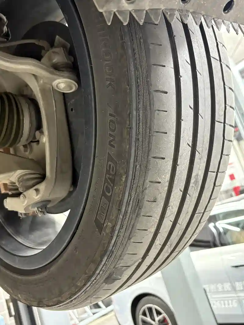

2024年1月购买,目前行驶4万公里,发现4个轮胎内侧偏磨严重,右后轮比左后轮整体磨损重,左前轮出现严重啃胎情况,去4s做四轮定位,四轮参数有异常,其中右后轮参数无法调整正常。有没有出现类似情况的车主,寻求解决方案?

iecr兄,轮胎偏磨啃胎,4S已查出四轮参数异常,右后轮调不了。先确认悬架部件(如摆臂、拉杆)有无变形,若有,换件后再做定位。也可试试轮胎交叉换位,延缓偏磨。另外,检查驾驶习惯,是否常急加速、急刹车,或路况差,这些也会加剧磨损,尽早处理,别让轮胎报废太快,供参考,希望解决问题~

我的2.5万公里,看了下四条胎内侧也都磨损严重。你这个最后怎么解决的,轮胎问题还是车子参数不对?

我的同款,4s免费换了上下支臂,现在数据正常了,轮胎磨损还在观察中
