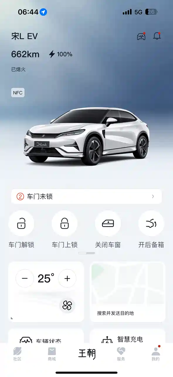

问 87度电池充满需要100度电?这是怎么回事? 删除 推荐精华 置顶 取消置顶 关闭回复 打开回复 推荐编辑 楼主禁言 移动帖子 重置头像 操作记录 商丘车友2233504 0浏览 · 2025-06-18 07:28· 发布于河南 你们都冲多少度电呀 ,百分之3到充满干了100度 他不是87度的电池吗 举报 打开汽车之家 阅读体验更好 相关问题 更多 问我这续航感觉不太行啊 0回答 问现在提车快的吗 0回答 问宋LEV异响 0回答 问开插电混动的车主 0回答 问宋lEV冬天空调 0回答 问电吸门可以升级吗? 0回答 全部回复 只看楼主 llx3344 关禁闭 已屏蔽 威麟X5 这是很正常的,充电桩的发热和电路以及充电过程中的其他方面的损耗,都会有一定的能耗损失,不是百分百转化的呀。 06-18 07:37 来自云南 回复 沙发 屏蔽此人 举报 删除 取消删除 禁言 重置头像 共有条对话 > 有车小张 关禁闭 已屏蔽 御风 大部分电车都是大差不差的,不可能标注的87就是87度的电池,多少会有误差。 06-18 07:40 来自山西 回复 板凳 屏蔽此人 举报 删除 取消删除 禁言 重置头像 共有条对话 > 车轮上的自由 关禁闭 已屏蔽 宋L EV 87度电池充进100度电不正常,可能是充电桩计量误差或电池校准问题。建议:1.换不同充电桩再试;2.用家充桩慢充校准电量;3.去4S店读电池数据流查健康度。一般从3%到满电最多90度左右,包含充电损耗。 06-18 17:20 来自河北 回复 地板 屏蔽此人 举报 删除 取消删除 禁言 重置头像 共有条对话 > 新乡车友1943244 关禁闭 已屏蔽 应该是充电桩的原因,比如55升的油箱能加65升油一样道理。 06-20 09:12 回复 屏蔽此人 举报 删除 取消删除 禁言 重置头像 共有条对话 > 新乡车友1943244 关禁闭 已屏蔽 我要申诉 本楼已被删除 查看回帖内容查看操作记录 06-20 09:12 屏蔽此人 删除 取消删除 禁言 重置头像 共有条对话 > 新乡车友1943244 关禁闭 已屏蔽 应该是充电桩的原因,比如55升的油箱能加60升油是一样的道理。你品你细品! 06-20 09:13 回复 屏蔽此人 举报 删除 取消删除 禁言 重置头像 共有条对话 > 临沂车友3016408 关禁闭 已屏蔽 充电桩不掺假怎么赚钱 不就和小加油站掺水一个道理。你应该用家用慢充去测试才准确 06-20 09:20 来自山东 回复 屏蔽此人 举报 删除 取消删除 禁言 重置头像 共有条对话 > zlfsoledad 关禁闭 已屏蔽 奇瑞A3 充电效率87%到89%之间,我每次都有记录,每次充电大概充进50一二度,但电表显示基本上在60度的样子。7KW的充电桩实际效率只有6.1,6.2的样子 06-20 19:59 来自浙江 回复 屏蔽此人 举报 删除 取消删除 禁言 重置头像 共有条对话 > 阿民0540 关禁闭 已屏蔽 87度BYD能充100度,分析一下BYD没有傻到多加13度。其他原因,你是不是看错啦。你没错,那就剩下电桩啦!你品,你仔细品 06-24 12:54 来自河南 回复 屏蔽此人 举报 删除 取消删除 禁言 重置头像 共有条对话 > 阿民0540 关禁闭 已屏蔽 我要申诉 本楼已被删除 查看回帖内容查看操作记录 06-24 12:56 来自河南 屏蔽此人 删除 取消删除 禁言 重置头像 共有条对话 > 81k582ze 关禁闭 已屏蔽 我的也是,百分之二十开始充电,充了80度电。 06-27 16:53 回复 屏蔽此人 举报 删除 取消删除 禁言 重置头像 共有条对话 > 低张力活塞环 关禁闭 已屏蔽 这不是非常正常吗?充电,不是一个100%效能的完美事情啊! 07-02 20:58 来自广东 回复 屏蔽此人 举报 删除 取消删除 禁言 重置头像 共有条对话 > 还想在主楼增加内容?点击续写主楼内容 登录 参与更多互动 发表回复 打开App,查看更多评论 首 页 上一页 下一页 末 页 跳 转 取 消 还想在主楼增加内容?点击续写主楼内容 登录 参与更多互动 系统故障 发表回复 图片最多上传9张 微信好友 微信朋友圈 新浪微博 QQ好友 QQ空间 取消 相关推荐 加载中
