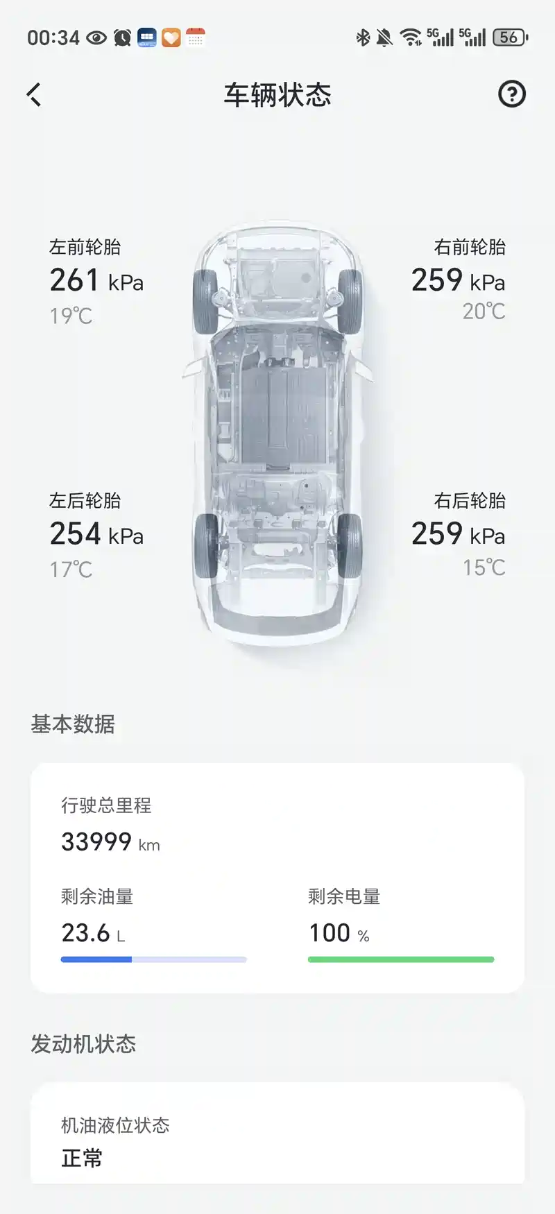

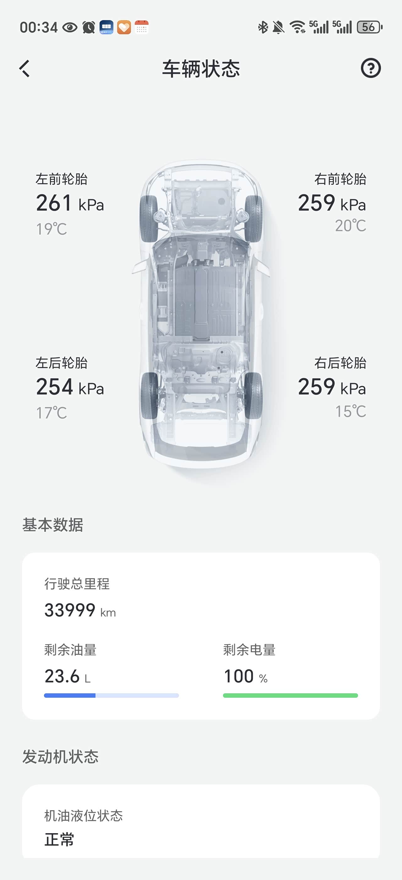

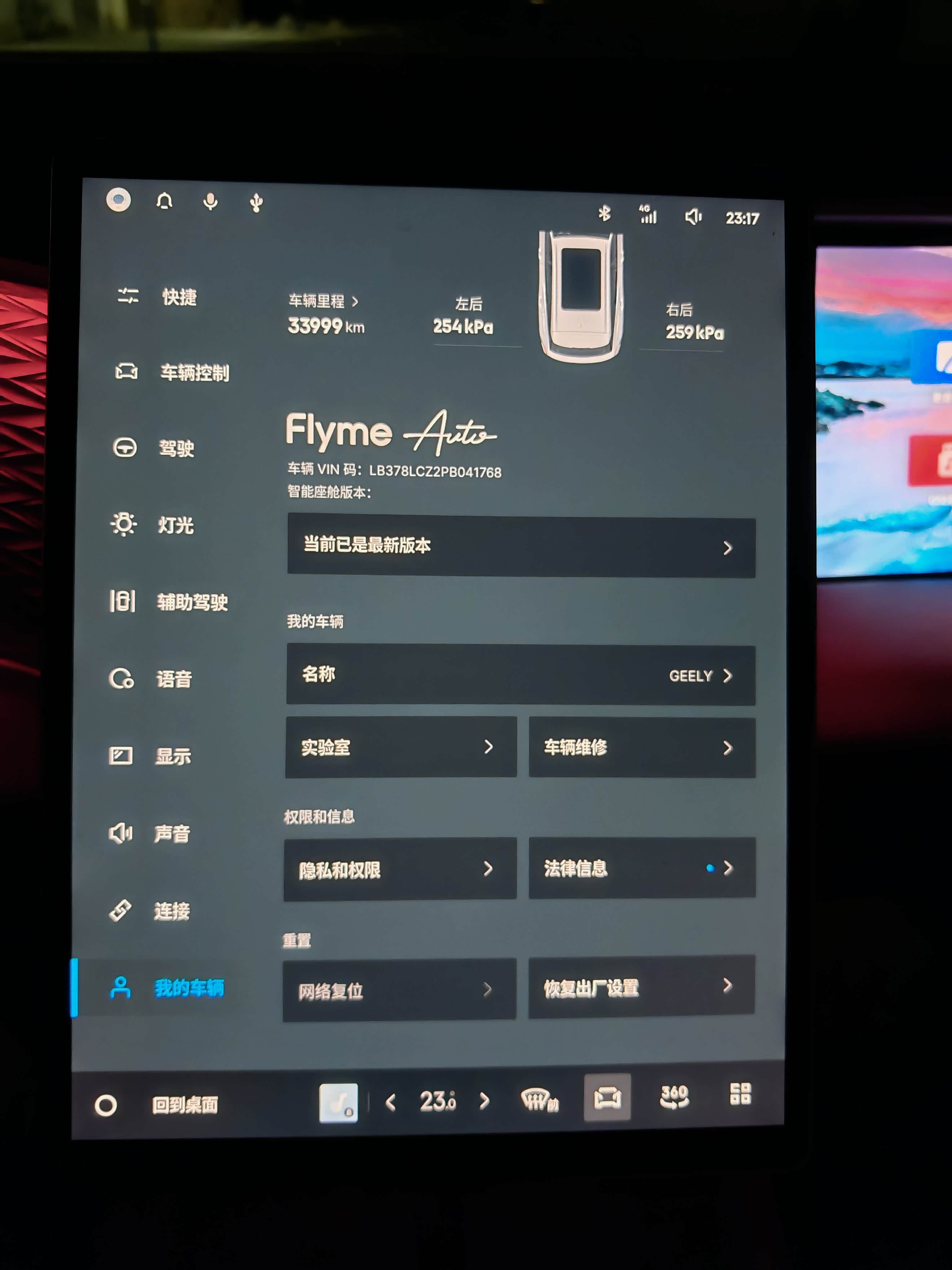

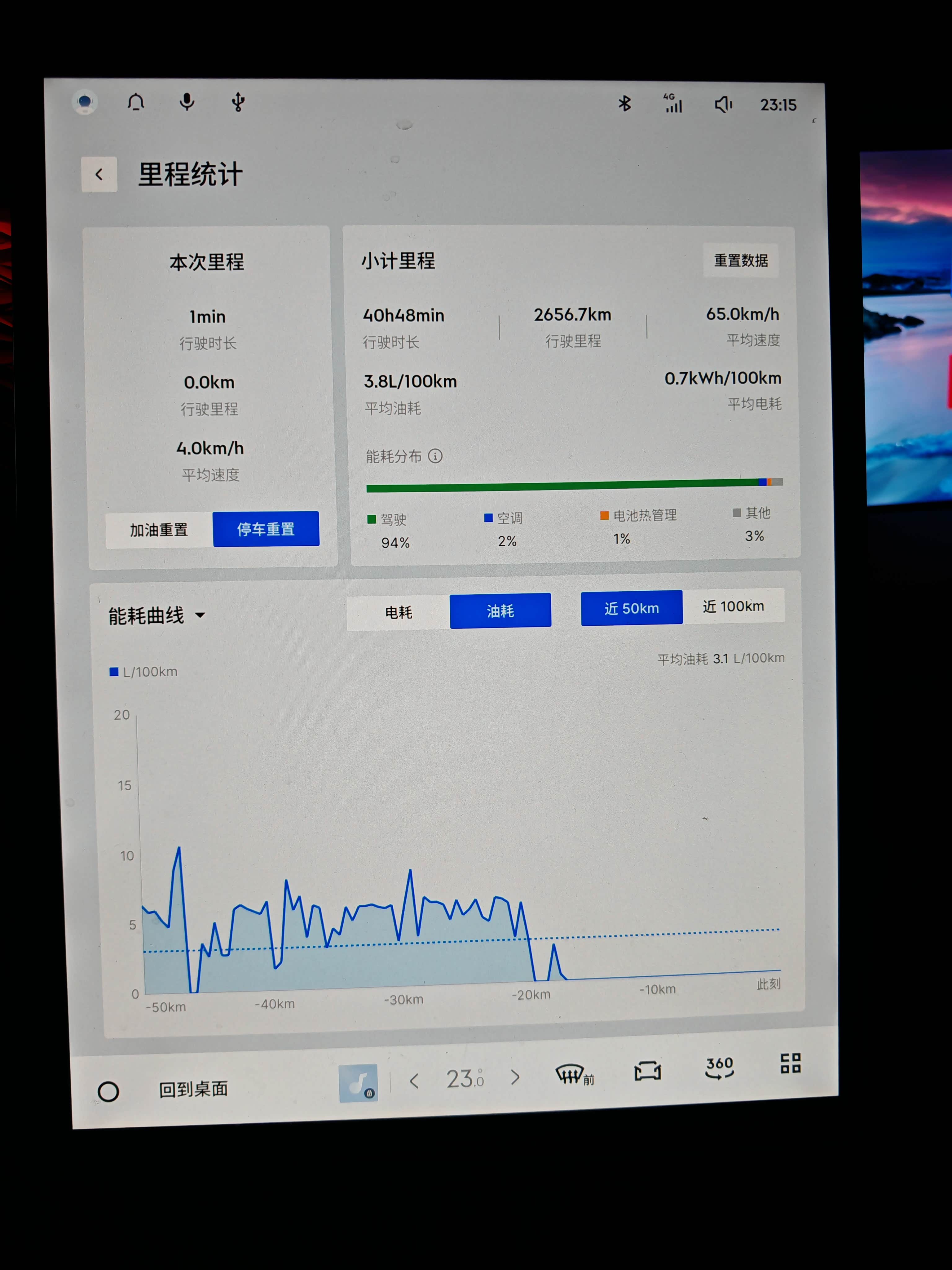

流量显示还剩23.6升,但车机的燃油续航里程显示,还剩380多公里,而我近2500公里的平均油耗是3.9升每百公里。按照这个油耗来算的话,我的燃油续航里程不应该是500多公里吗?为什么车机显示只有300多公里?到底是哪里出了问题?

剩余里程是会实时变化的,一般会以你最后一次小记里程的油耗来计算,可能最后一次油耗稍高

最近一两百公里的油耗偏高了,不是以总的平均油耗来预估可行驶里程的?是以最近的能耗表现预估出来的。到路况好的地方,温和驾驶跑跑,预估值就会多些

还有电耗啊,你把电耗算了吗?再说,表现数值是近100km平均值,而里程计算的时间参考更长
