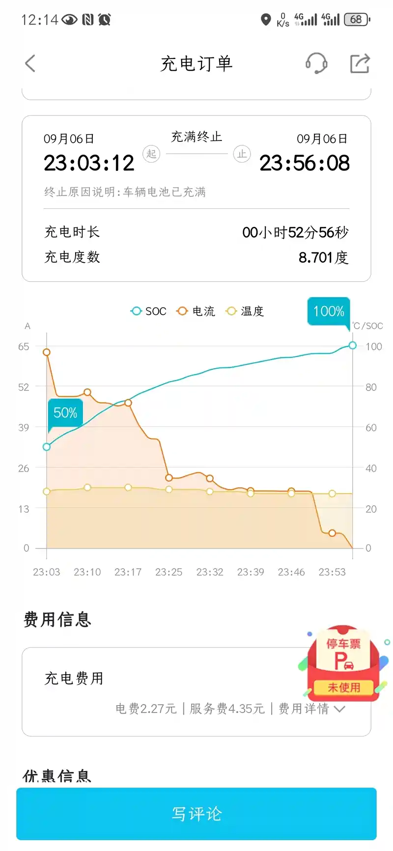

怎么算L7的电池容量?我从50充到100,快充,只充了8.7度电。这乘个2,也不到18.7度,是正常的嘛?还是有所衰减了?最近几次无论快慢好像都只能充到17度多,充不到18度电。上个月的慢充还可以到18度电。充电过程中,我看特来电上显示的电池温度,大概在28度到30度这个区间。

所有电池,不仅仅是新能源汽车,包括手机,不管电池是什么类型,什么材质,都有寿命,随着充放使用越来越多,容量就会有所损失,就像我们每三五年,就要换小电瓶一样。

直流桩充不满的,要在交流桩试才能有比较靠谱的数据
