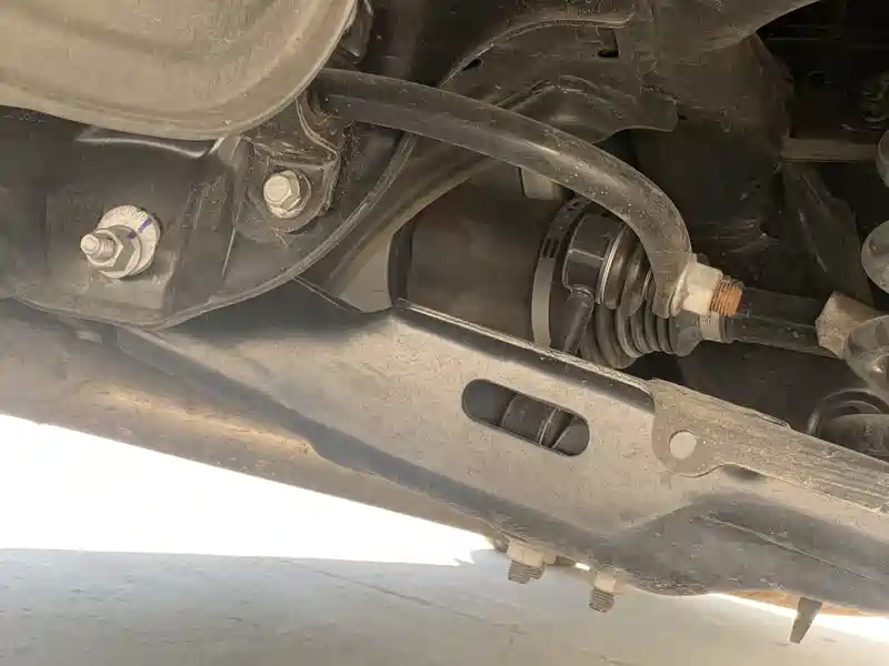

11000公里首保时,4s店说右后半轴漏油,给我换了油封。如今14000公里,油封又漏油了,起先是行车噪音变大,嗡嗡的电机声(不是低速模拟的声音)吵的耳朵疼,感觉不对劲,今天自己一看原来是油封又漏油!想问问大家,这个问题能不能修好?

能修好,但别光换油封,完让4S店好好排查。反复漏油就是半轴变形或者安装面不平,光换油封不解决根子问题。让他们仔细检测半轴数据,不行就换半轴总成。新车出这毛病就是装配问题,坚持让他们处理好,别自己花钱。

能修好,但不能只换油封。两次漏油+嗡嗡响,基本是半轴磨损/变形或者轴承间隙大,光换油封封不住。检查半轴轴颈,磨损就换半轴总成,顺便查轴承
