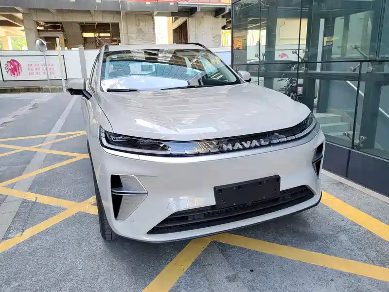

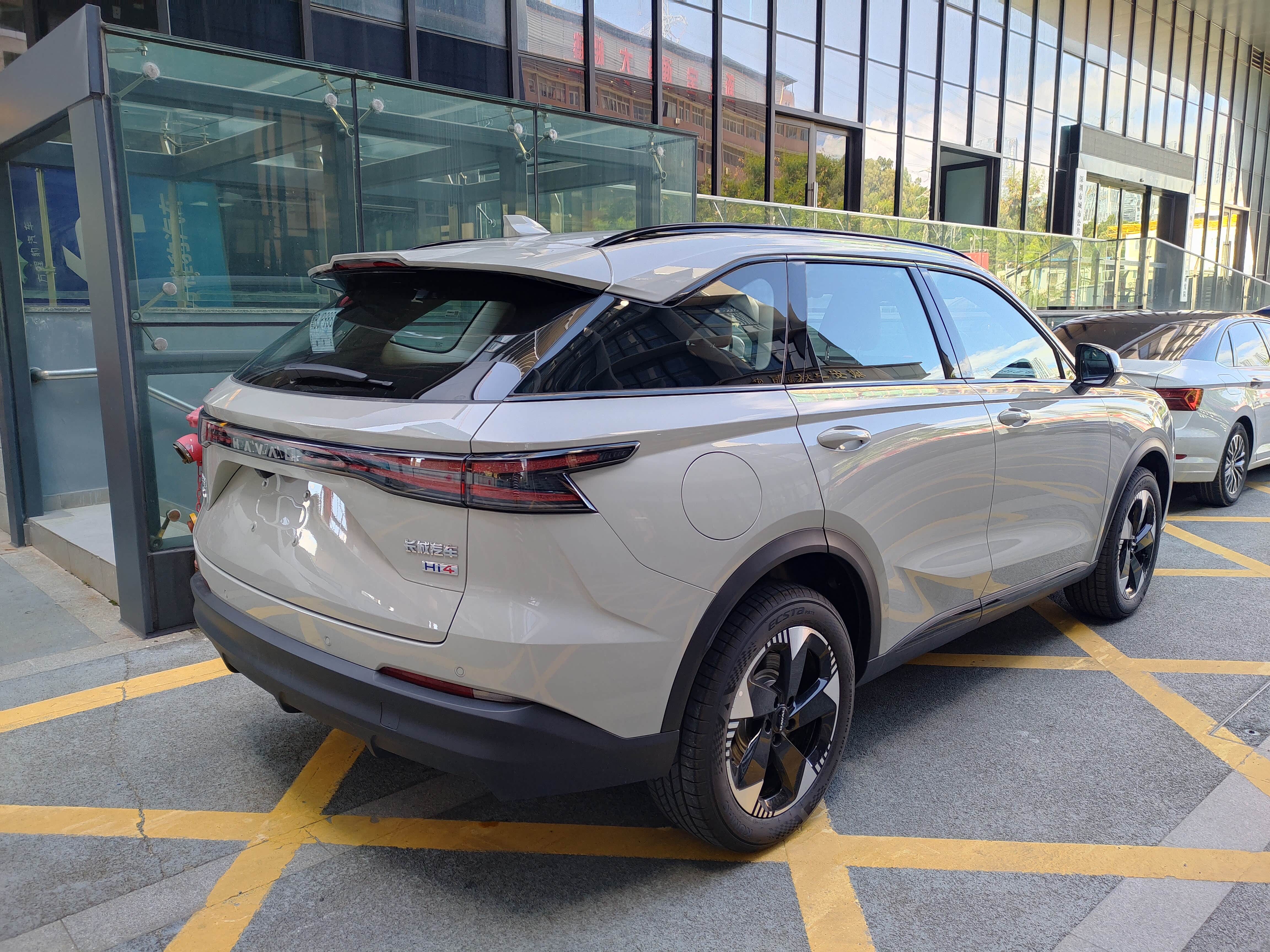

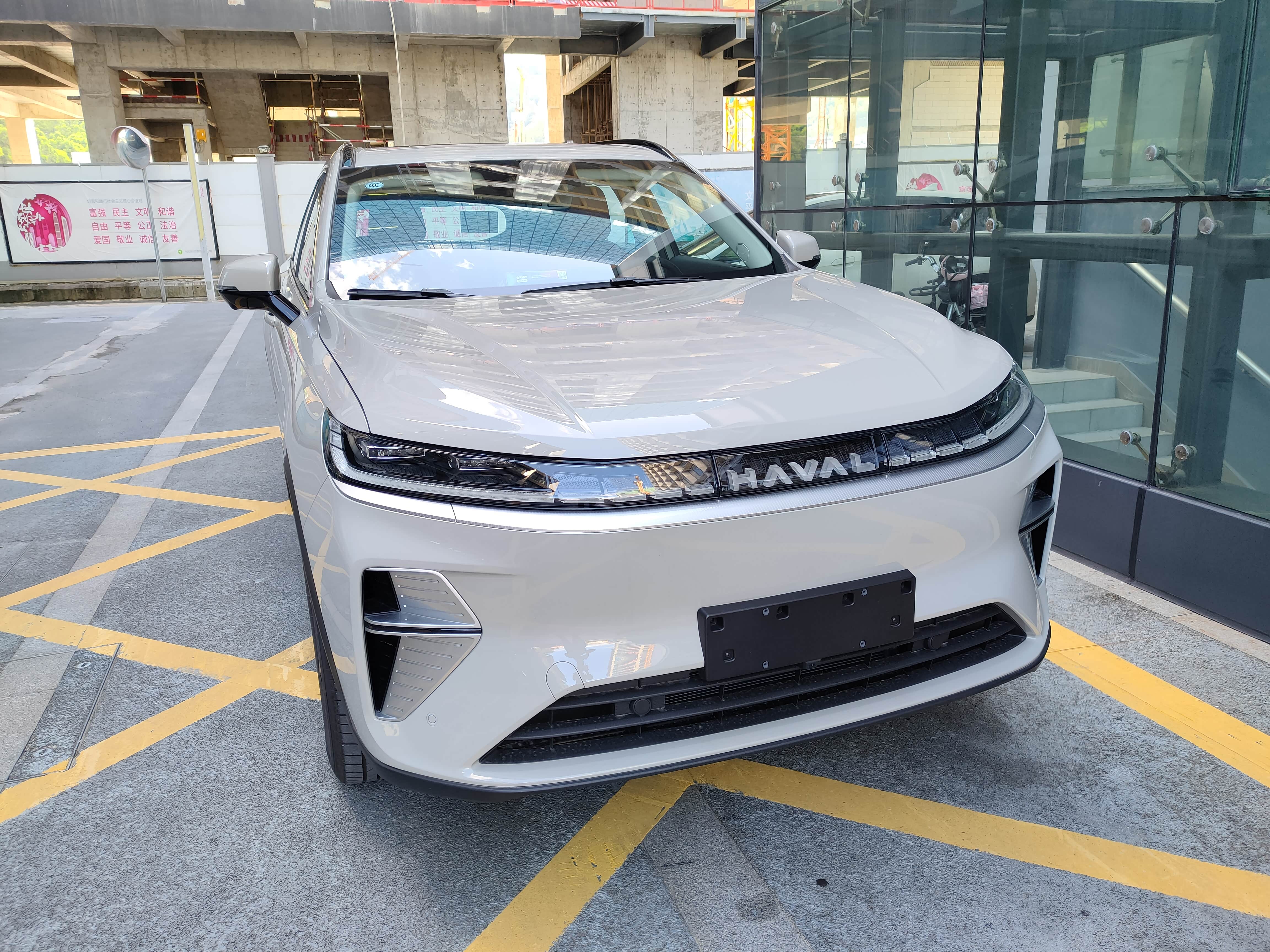

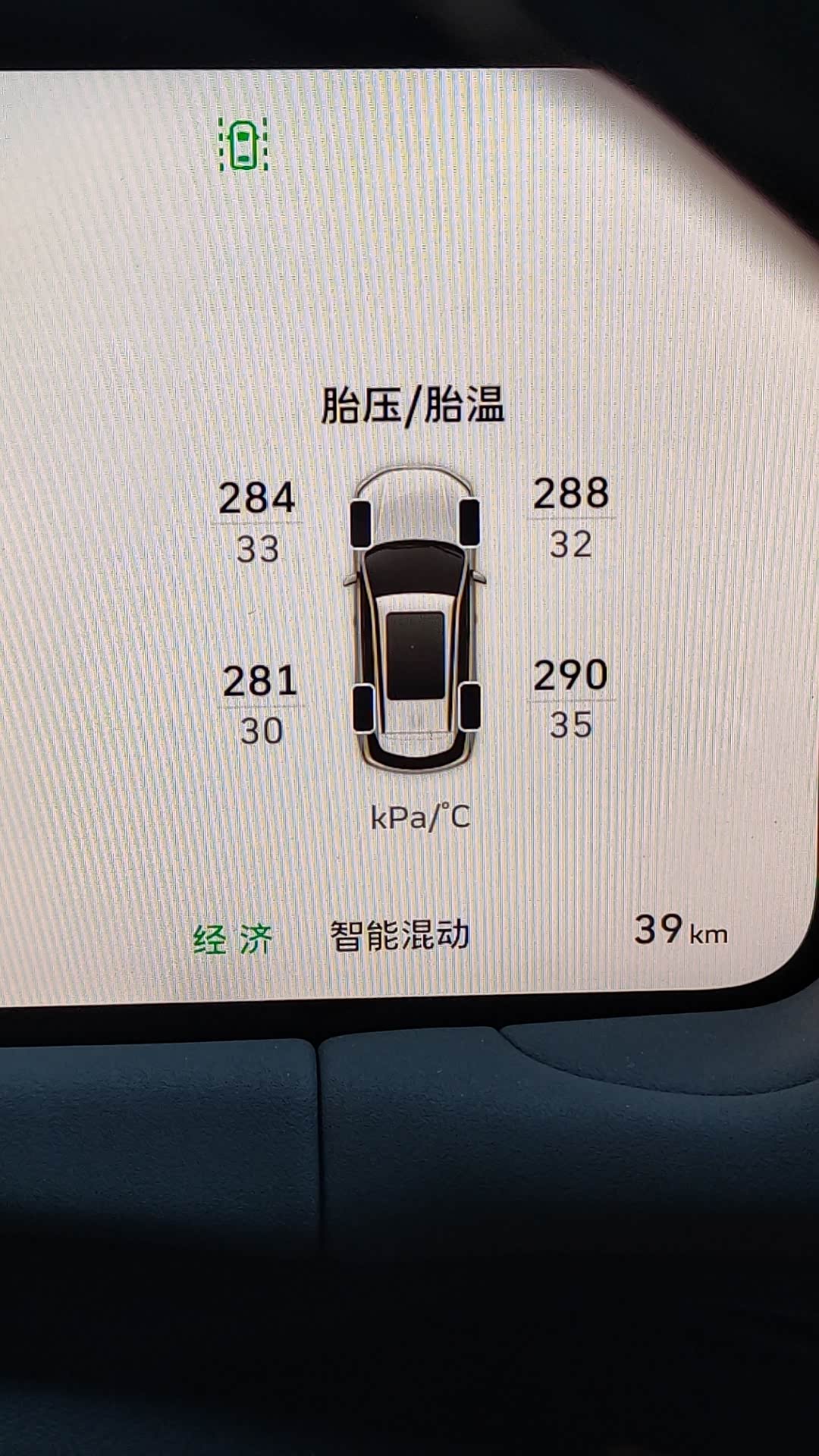

昨天提回来 39 公里,今天跑了 50 公里,可以简单一点驾驶感受
1 外观没得说,个人喜欢,家里人也喜欢,特别是孩子喜欢,颜色是他选择的😂😂😂。

枭龙MAX这车悬挂确实偏硬,过减速带可以试试斜着过能舒服点。屏幕亮度问题去设置里看看是不是自动调节没开,或者等OTA升级优化下逻辑。新车胎压可能偏高,放到2.4左右会软些,胎噪也能小点。

这车好像没有自动感光,屏幕只有日夜的区别,大灯放auto档,进入黑暗环境时大灯打开屏幕就会变暗。我6月末提的车,气温二十八、九度,当时胎压2.8,我去轮胎店想放点气,被告知说新能源的车胎压最好高一点我就没动,现在早上气温二十二三度,冷车胎压2.6了,我不知道是气温的关系还是慢撒气了。
