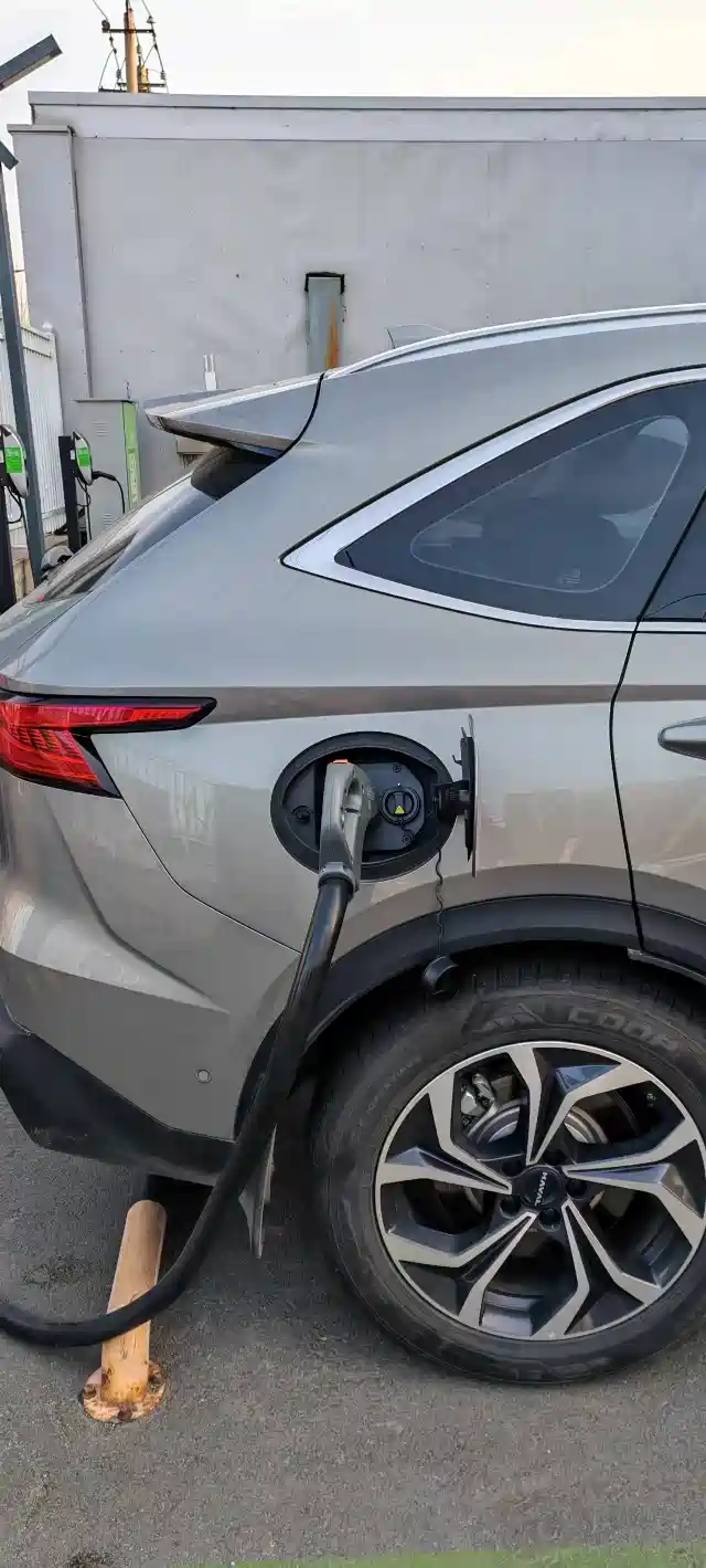

问 家里面可以安装快充? 删除 推荐精华 置顶 取消置顶 关闭回复 打开回复 推荐编辑 楼主禁言 移动帖子 重置头像 操作记录 好好吃饭GV 0浏览 · 2024-11-27 11:55· 发布于吉林 大龙原厂自带的是7000瓦的家用充电桩,这个充电桩充满电大概需要两个半小时左右。现在想,在家里边儿如果安装一个快充充电桩,会不会把时间缩短到1个小时左右?这样的成本会不会很高?对车有没有损害?有使用过的小伙伴分享一下。 举报 打开汽车之家 阅读体验更好 相关问题 更多 问这个价格合适吗? 0回答 问混动模式发动机震动 0回答 问过冬神器备齐了么 0回答 问关于冬天的胎压 0回答 问准备换枭龙MAX 0回答 问关于电流声的问题 0回答 全部回复 只看楼主 麻花2012 关禁闭 已屏蔽 阳光 看好骁龙max,比猛龙更适合家用 2024-11-27 11:59 来自河北 回复 沙发 屏蔽此人 举报 删除 取消删除 禁言 重置头像 共有条对话 > 哈萨类 关禁闭 已屏蔽 大众ID.3 家里安装的都是慢充桩,也就是7kw,11kw这种,你说的快充桩是直流电的那种,首先不是成本。就你家电线也吃不消啊,再者直流充电桩动不动就上w的,成本太高了 2024-11-27 12:26 来自浙江 回复 板凳 屏蔽此人 举报 删除 取消删除 禁言 重置头像 共有条对话 > 紫色毛衣808 关禁闭 已屏蔽 佳宝V75 一个好像得五六千 2024-11-27 12:44 来自吉林 回复 地板 屏蔽此人 举报 删除 取消删除 禁言 重置头像 共有条对话 > 火爆大辣椒椒椒 关禁闭 已屏蔽 最好还是慢充,快充时间长伤害电池 2024-11-27 16:03 来自吉林 回复 屏蔽此人 举报 删除 取消删除 禁言 重置头像 共有条对话 > Lonnnne1y 关禁闭 已屏蔽 哈弗H6 快充对电池没啥损伤,主要是得确认家里能接380V电不,毕竟直流桩功率大,会影响小区负载。另外也有小功率的直流桩可以考虑一下。以上,如有帮助,请采纳,谢谢 2024-11-27 22:46 来自上海 回复 屏蔽此人 举报 删除 取消删除 禁言 重置头像 共有条对话 > 好好吃饭GV 楼主 关禁闭 已屏蔽 瑞虎3 快充常用不好 2024-11-28 10:11 来自吉林 回复 举报 删除 取消删除 禁言 重置头像 共有条对话 > 一路幸福 关禁闭 已屏蔽 哈弗枭龙MAX 快充不要长时间用 对电池不好 2024-11-28 10:19 来自吉林 回复 屏蔽此人 举报 删除 取消删除 禁言 重置头像 共有条对话 > 一路幸福快乐 关禁闭 已屏蔽 博越 快充可以的。 2024-11-28 12:08 来自吉林 回复 屏蔽此人 举报 删除 取消删除 禁言 重置头像 共有条对话 > 还想在主楼增加内容?点击续写主楼内容 登录 参与更多互动 发表回复 打开App,查看更多评论 首 页 上一页 下一页 末 页 跳 转 取 消 还想在主楼增加内容?点击续写主楼内容 登录 参与更多互动 系统故障 发表回复 图片最多上传9张 微信好友 微信朋友圈 新浪微博 QQ好友 QQ空间 取消 相关推荐 加载中
