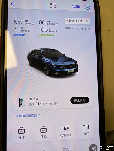

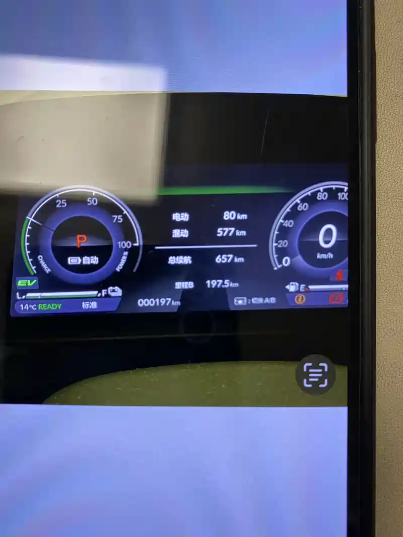

请问各位车友一个大问题,关于纯电续航显示里程的问题,这是2025年1月买的车,但是车子是2024年1月份生产的,我充满电以后,显示纯电续航里程只有80公里,但是看介绍有106公里,这样正常吗?是库存车导致的电池衰减吗?如果是的话,厂家会有什么政策吗?

这情况不太正常。虽库存一年可能影响电池,但不应差距这么大。建议先检查车辆设置,看是否有影响续航显示因素。若确认是电池问题,联系4S店,厂家通常会按质保政策,检测电池,必要时维修或更换。

充满电显示续航80公里比介绍的106公里少,不一定不正常。可能是驾驶习惯、环境温度、车机系统设置等影响。库存车会导致电池衰减,但放一年不至于差这么多。一般厂家电池质保8年或15万公里内衰减不超30%免费换。

电动车续航跟时速,温度,重量相关。你当前冬季用车,续航肯定短啊。先了解下电动车基础知识,比如cltc循环里程,需要乘以0.7才是接近日常使用的里程。

在福建现在气温25度左右,我一般充电控制在95%,续航显示86公里,在平坦的国道实际也可以跑80多公里。不知道是否正常?

正常,冬天我的续航不到70公里,转到春天续航90多,天冷和开空调对续航里程都有影响
