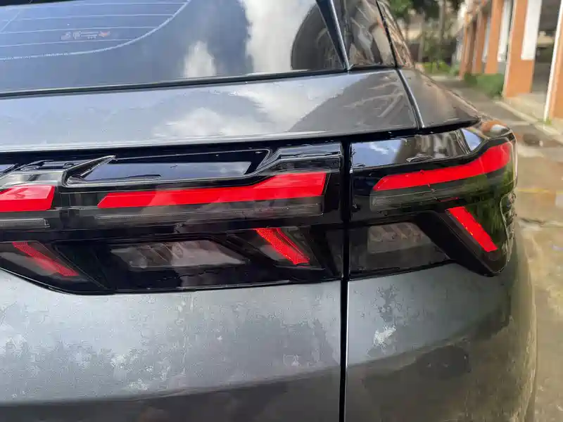

如图所示,,洗车的时候车尾灯有水汽然后又很快干了,,你们有这情况吗?

车灯总成通常会考虑到用车的时候,发亮的灯珠的温度高,会有热胀冷缩,都不是100%密闭的,如果只是少量,就蒸发干了的话问题不大
如果量较大长期在的话,就要检查一下是不是哪个地方漏水要处理了

这很正常的,因为热胀冷缩的原因导致,就算不洗车,你冬天在外面冻了一夜在开进地下车库就会出现这个问题。
