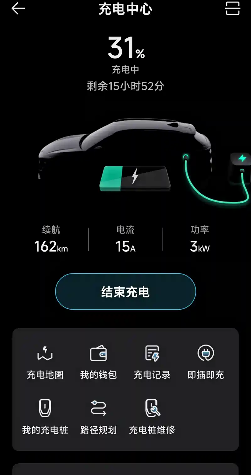

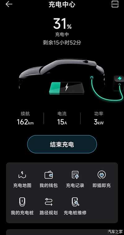

因为小区物业不让安装充电桩,我借用朋友特斯拉充电桩进行充电,他买的普若德380V16A的,可是,今天我对自己的车子进行充电时发现充电功率才3KW,是因为他的充电桩没有设置好,还是我的极狐T5不支持380V的,所以充电桩向下适应只能接受220V??

特斯拉那个应该是交流11KW的...单相功率的话就是3KW出点头。T5的慢充模块如果不支持三相的话,就只能吃到单相功率,只有3KW!!!

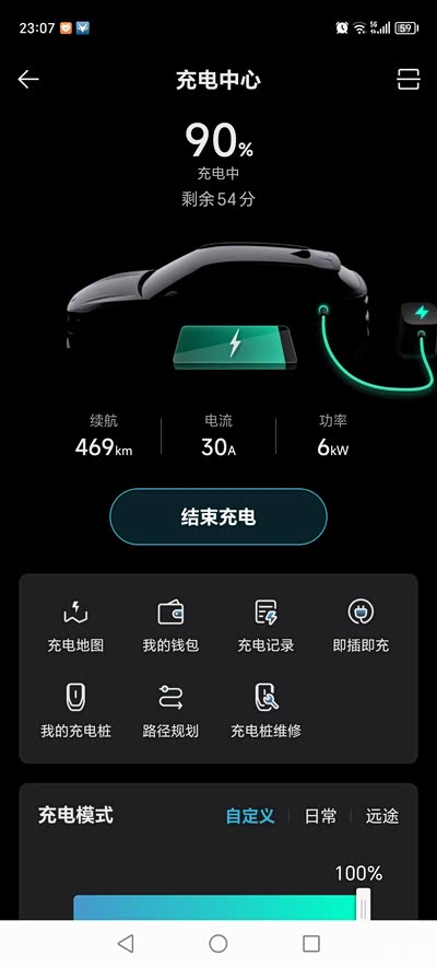

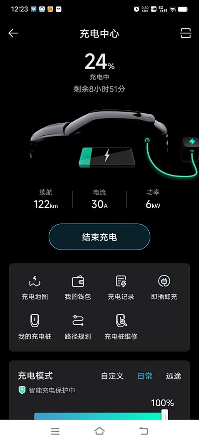

我的原装充电桩就是6kw.充电很慢
2024-09-06 12:26 来自浙江 回复

6KW功率是正常,3KW就要看看什么问题了
2024-09-10 09:32 来自广东 回复
