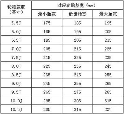

h5能换宽大的轮胎吗?不换轮毂 删除 取消推荐 置顶 取消置顶 关闭回复 打开回复 推荐编辑 楼主禁言 移动帖子 重置头像 操作记录 西安车友9933739 0浏览 · 2025-03-11 17:59· 发布于陕西 h5能换宽大的轮胎吗?不换轮毂 举报 打开汽车之家 阅读体验更好 相关问题 更多 问市区油耗参考 0回答 问有大神说说嘛? 0回答 问选H5还是选BJ40 0回答 问新车油耗分享 0回答 问哈弗H5雾灯的安装 0回答 问咨询下二手价格 0回答 全部回复 只看楼主 llx3344 关禁闭 已屏蔽 威麟X5 通常只是跨一个级别更换一般来说是问题不大的,但是通常都不建议,一切出于安全考虑,最好还是原厂标配的码数会更好。 2025-03-11 18:08 来自云南 回复 沙发 屏蔽此人 举报 删除 取消删除 禁言 重置头像 共有条对话 > 香椿树2640 关禁闭 已屏蔽 RAV4荣放 汽车轮胎的宽度与轮毂轮宽是有对应尺寸的,例如:7英寸的轮毂宽度可以装配215、225、235宽度的轮胎。你可以找个专业轮胎门店来确定你车能适用的轮胎。 2025-03-11 18:13 来自河北 回复 板凳 屏蔽此人 举报 删除 取消删除 禁言 重置头像 共有条对话 > 只说真话的6688 关禁闭 已屏蔽 小白三傻,大轮升高改刹车 2025-03-11 18:14 来自北京 回复 地板 屏蔽此人 举报 删除 取消删除 禁言 重置头像 共有条对话 > 秦始黄焖鸡 关禁闭 已屏蔽 哈弗大狗 不换轮毂的前提下,换胎面宽度大小相差20mm的都能装上(理论来讲是这样的) 2025-03-11 18:18 来自吉林 回复 屏蔽此人 举报 删除 取消删除 禁言 重置头像 共有条对话 > 天黑不见星 关禁闭 已屏蔽 可以无误差更换265 65R17轮胎 2025-03-11 18:35 来自辽宁 回复 屏蔽此人 举报 删除 取消删除 禁言 重置头像 共有条对话 > 国内不知名车友 关禁闭 已屏蔽 宋Pro新能源 可以,买了直接换 2025-03-12 00:06 来自湖北 回复 屏蔽此人 举报 删除 取消删除 禁言 重置头像 共有条对话 > 隔山de老王 关禁闭 已屏蔽 帽子抓到了就是非法改装自己考虑 2025-03-13 18:03 来自重庆 回复 屏蔽此人 举报 删除 取消删除 禁言 重置头像 共有条对话 > 菏泽云中龙 关禁闭 已屏蔽 迈腾 主要看原厂轮毂尺寸是多少,轮毂尺寸和轮胎配套表供你参考。 2025-03-13 20:04 来自山东 回复 屏蔽此人 举报 删除 取消删除 禁言 重置头像 共有条对话 > 还想在主楼增加内容?点击续写主楼内容 登录 参与更多互动 发表回复 打开App,查看更多评论 首 页 上一页 下一页 末 页 跳 转 取 消 还想在主楼增加内容?点击续写主楼内容 登录 参与更多互动 系统故障 发表回复 图片最多上传9张 微信好友 微信朋友圈 新浪微博 QQ好友 QQ空间 取消 相关推荐 加载中
