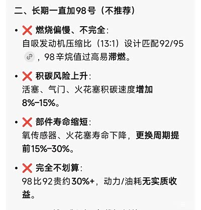

请教才提车7天,跑400公里发动机故障灯亮是什么问题啊?4S给加了3-5升油,我自己加了468元98号油,油条盖没松。昨天暴雨我开了60公里高速,地下停车场停车逛街3小时后启动,发动机灯就亮了,没抖加速丝滑。

这车加92的就行,你给加了98的
以后一直98的 吃得消么

今天去4S检查,说是碳罐坏了,订货7天,到货再来。老子一个往返得180公里。真想不通才400公里怎就坏了呢

说是碳罐坏了,600多公里时去4S换了碳罐,一个月后里程1230公里时发动机灯又亮,故障码和上次一样,4S叫我先消码再开段时间试试看
