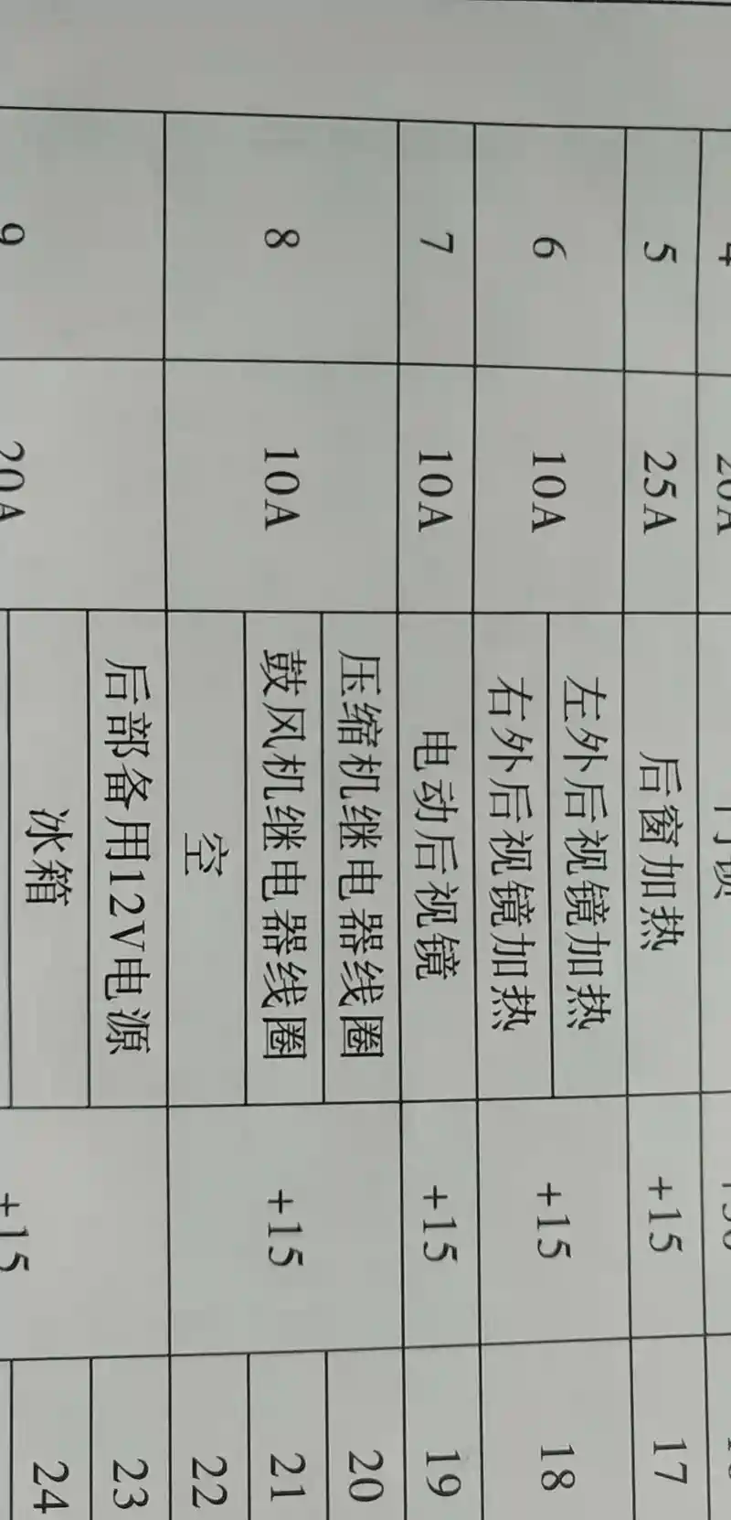

8号位这个保险丝老是烧掉,已经换了4个了
求助保险熔断丝老是烧断,8号位这个保险丝---压缩机继电器和暖风继电器共用一个10A的保险丝,也不知道好久烧掉了,换上新的启动就烧掉,换个20A的还是烧掉,估计是短路了,要怎样查线路呢?不知道群友们碰到过么?

你不启动压缩的情况下 只开风扇是否会烧保险?如果是开压缩机就烧那应该就是它的问题里面个离合线圈可能短路!

风扇?水箱风扇么?启动汽车就疯狂的转,估计是低速的那个调节器坏了,
空调风机那个保险丝,插上去通电就熔断,试过几个了,也不知道那个短路了,现在天气很冷了,想先把暖风通电试一下,就是不知道暖风机在哪里?想直接搭电搞个开关控制一下,群内都没有找到类似的案例
