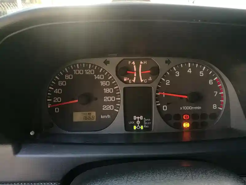

挂在两驱仪表上的前轮灯一直闪烁是什么情况?求科普
操控之上
0浏览 · 2021-11-16 11:06
另外ABS灯也一直亮是什么情况?

正常的是,不挂两驱,灯应该是灭的,挂四驱灯常亮。挂两驱灯闪说明前驱系统有问题,一般是四驱电磁阀问题,不影响挂四驱的话,没必要修

这个要看是否本身相关的一些abs的线路或者系统问题导致的及时处理。

这个应该是车轮有漏气的情况导致的,可以检查一下轮胎的状况及时进行处理。

ABS故障提示情况很复杂,一般两只轮胎如果有很短时间不同步转动,就可以出发传感器,就会有故障报警。最明显发生在跑滚筒检测尾气的时候,而且不容易自动消除提示,要跑几公里才能自动消除。可以先看看,如果自动消除了,就不是大问题。如果长时间不能消除,可以在有故障提示的时候,去修配厂插上电脑读一下故障码,就可以根据故障码修理了。应该不是大问题。

挂两驱的时候为啥前面两个灯也闪烁?

我的abs灯也一直亮

电磁阀坏了,更换电磁阀即可。我的刚解决。

是不是两驱时前轮驱动灯闪烁,四驱时前后轮灯都亮?我的也是这样的故障。
