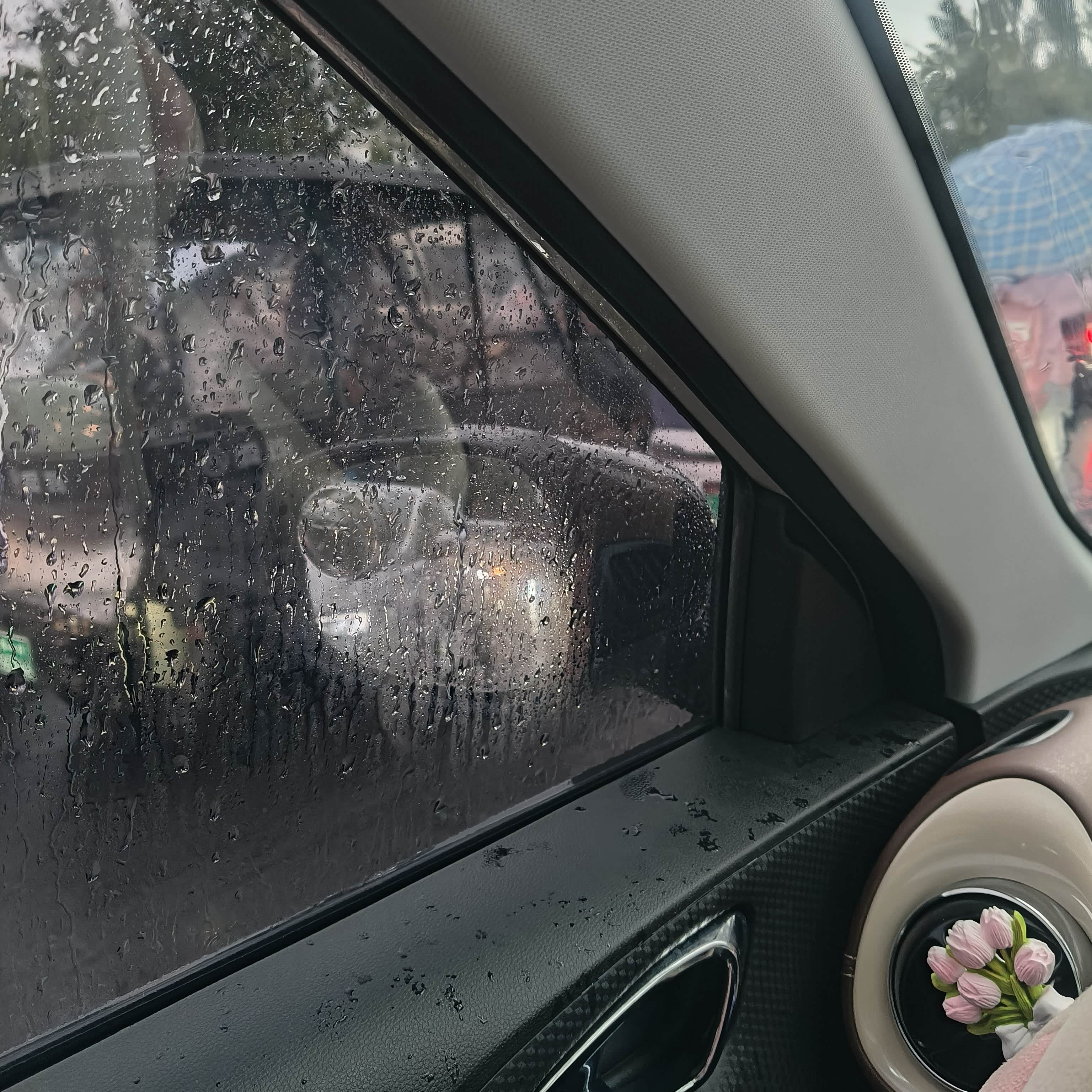

昨天晚上送孩子去上课,发现宾果双侧玻璃有一小块起雾,影响视线。刚开始以为是内测起雾,把空调和风扇同时打开,然后把两侧出风口调整对着出现雾的地方,结果还是不行。用手擦拭了,发现擦不掉,根本不是车内侧起的雾,是外侧。有个小的区域。不知道为何会这样子?也不知道该怎么处理这个问题?

温差问题啊,外面的湿度大,玻璃的温度低就容易起雾了。玻璃下滑一下,或者这区域是喷一点防水剂应该可以缓解

温差问题的,车窗开个缝隙就可以啦

空调出风口不要对着玻璃

我教你,小喷壶里面洗洁精搞一点晃一下,喷上去,擦干净,不会有雾
