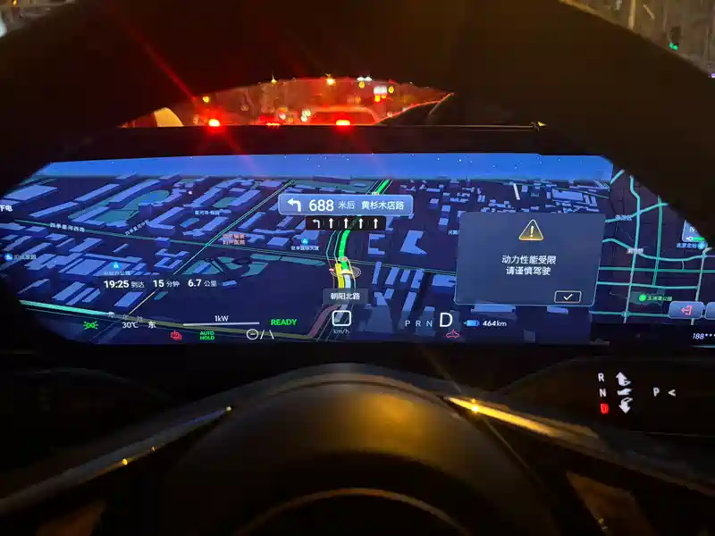

买车两个月,动力电池充放电性能故障,能退车不?

别克E5真实车主爆料 楼主 关禁闭 已屏蔽
别克E5
经过与通用别克400电话沟通,4S店沟通后,电池充放电性能故障+空调不制冷,是空调泵故障,要求更换空调泵,实在难以相信,一个合资车空调泵的质量这么差,国产车的空调泵也没有这么快就换的吧?具体维修进展,我将持续更新

Davidaimd 关禁闭 已屏蔽
别克E5
动力受限大概率就是空调出问题了,换了就好了。不过你这中标也中的太快了,2个月就开始了,是不是开暖风的时候出现的?
