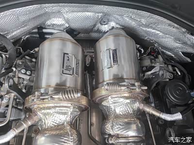

问 jbom超级100前管不亮灯?有没有按过的车友 删除 推荐精华 置顶 取消置顶 关闭回复 打开回复 推荐编辑 楼主禁言 移动帖子 重置头像 操作记录 祝我发财啊 0浏览 · 2022-04-05 15:06 价格23000多,市场上的前管也就6000左右。jbom说按上不亮灯?不知道真假 举报 打开汽车之家 阅读体验更好 相关问题 更多 问美女与野兽 0回答 问发动机有异响 0回答 问这里面有亚灰色吗 0回答 问来个玩老车的高手 0回答 问豪车税 0回答 问帕梅的Carplay 0回答 全部回复 只看楼主 川AA1116 关禁闭 已屏蔽 宝马3系 jbom是不会亮灯的市面那些几千块的你装上去看不到亮灯,并不代表他没亮。 2022-04-05 16:44 回复 沙发 屏蔽此人 举报 删除 取消删除 禁言 重置头像 共有条对话 > 至尊宝德系原厂改装 关禁闭 已屏蔽 卡宴用过头段,亮灯,售后太差 ! 2022-04-05 20:31 回复 板凳 屏蔽此人 举报 删除 取消删除 禁言 重置头像 共有条对话 > 北京一老郭 关禁闭 已屏蔽 宝马5系(进口) 不亮,效果不错 2022-04-05 21:20 回复 地板 屏蔽此人 举报 删除 取消删除 禁言 重置头像 共有条对话 > 超人用大奥 关禁闭 已屏蔽 尚酷 亮没用 2022-04-06 08:30 回复 屏蔽此人 举报 删除 取消删除 禁言 重置头像 共有条对话 > 歌铘 关禁闭 已屏蔽 我也想知道,在论坛看过好几个都是过了几个月就亮灯 2022-04-06 08:48 回复 屏蔽此人 举报 删除 取消删除 禁言 重置头像 共有条对话 > 祝我发财啊 楼主 关禁闭 已屏蔽 法拉利F8 我说的是前管 2022-04-06 09:20 回复 举报 删除 取消删除 禁言 重置头像 共有条对话 > 兰268 关禁闭 已屏蔽 换头段,就不要换前管,两个换,用一年后,会有故障 2022-04-07 01:02 回复 屏蔽此人 举报 删除 取消删除 禁言 重置头像 共有条对话 > 大爱无疆210 关禁闭 已屏蔽 只换前管必亮,有车友做过,效果可以,但是亮灯不知道什么影响没 2022-05-25 12:57 来自湖北 回复 屏蔽此人 举报 删除 取消删除 禁言 重置头像 共有条对话 > lpf479 关禁闭 已屏蔽 奔驰S级AMG 前管是需要程序搭配的,里面有个二级三元载体。前管单条前后各有一个传感器,一个是温度传感器,一个是颗粒传感器,如果直通不搭配程序一定会亮灯。 2022-05-30 21:33 来自广东 回复 屏蔽此人 举报 删除 取消删除 禁言 重置头像 共有条对话 > 还想在主楼增加内容?点击续写主楼内容 登录 参与更多互动 发表回复 打开App,查看更多评论 首 页 上一页 下一页 末 页 跳 转 取 消 还想在主楼增加内容?点击续写主楼内容 登录 参与更多互动 系统故障 发表回复 图片最多上传9张 微信好友 微信朋友圈 新浪微博 QQ好友 QQ空间 取消 相关推荐 加载中
