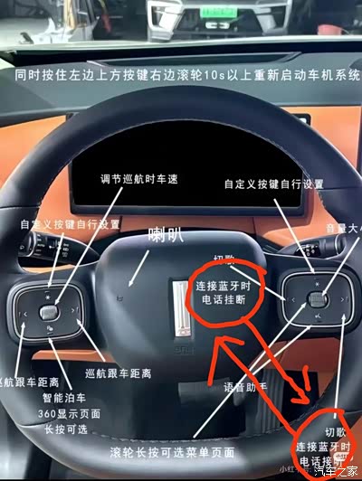

各位大神:开车时,在蓝牙连接的情况下,有来电,语音提示接听还是取消,说了一百次接听都没反应,语音还是继续在问接听还是取消。有这种情况的车友吗?怎么解决?

你的车机是不是没授权语音助手接听电话的权限,或者是没开麦,所以你的语音指令没法执行

先确认手机蓝牙是“已连接用于通话和媒体音频”,若只连了媒体音频就没法触发通话语音指令;接着在手机蓝牙设置里找到车载设备,取消配对后重启手机和车辆,重新配对。另外要打开手机蓝牙对应的通话、麦克风权限,避免权限被系统限制。

先检查下车机系统里通话音量设置,有时候媒体音量开了但通话声道音量是单独的。再一个把手机和车机的蓝牙配对记录删了重新连一次,论坛里有车友说升级车机系统也能解决这问题。
