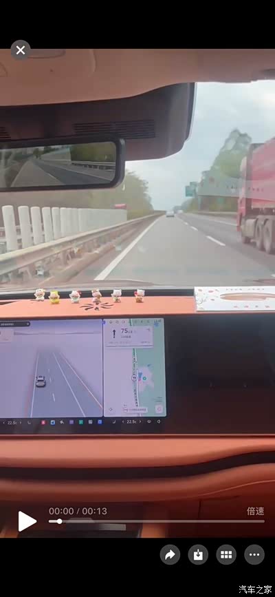

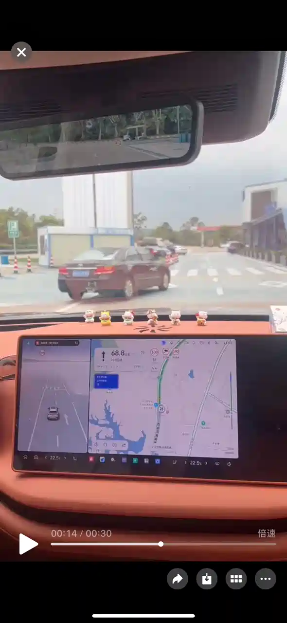

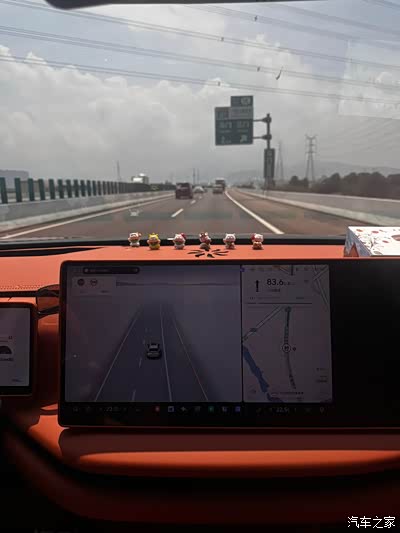

今天在高速,期间在开了noa,突然发现车距缩短但是没减速,地图不知道什么时候无法识别周边车辆。后来到了服务区重启了系统两次后才恢复正常。(第二次重启,下车熄火等了10分钟后恢复正常)
刚提的车一个多星期,现在回想心有余悸,感觉挺危险的。
请问大家有没有遇到这个问题?

正常,可能是传感器初始化失败了,我有时候碰到倒车影响摄像头坏了,下车锁车十分钟再上车就正常了。所以对于智驾,还是要做好一切心里准备,随时接管。接受就好了,包容一切。

和你情况一样 五一上高速开了NOA 结果一直冲前面的车屁股去了 也不减速 *** 吓死我了 仔细一看 模拟世界只有我一辆车在路上 可明明是前后左右都是车呀 去服务区停车下电十五分钟后重新上路又好了
