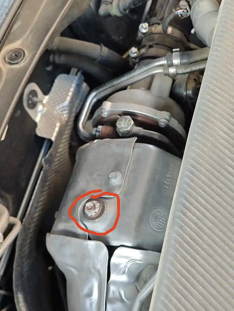

问 发动机后方红圈螺丝锈蚀,通病还是个例?你的车也有这问题吗? 删除 推荐精华 置顶 取消置顶 关闭回复 打开回复 推荐编辑 楼主禁言 移动帖子 重置头像 操作记录 许昌车友8801865 0浏览 · 2024-12-17 10:22· 发布于河南 同志们,想知道你们发动机后面位置这红圈内的螺丝有这锈蚀的现象麽?通病还是个例? 举报 打开汽车之家 阅读体验更好 相关问题 更多 问变速箱油 0回答 问逸达后备箱 0回答 问发动机舱里面有生锈 0回答 问压缩比 0回答 问挂倒档会往前面溜车 0回答 全部回复 只看楼主 山东的小伙 关禁闭 已屏蔽 宝骏560 图片中红圈位置螺狮出现生锈的现象这个并不是个例是属于普遍存在的。首先,这种现象是属于普遍存在的,并不属于通病故障,因为这个位置是涡轮增压器,工作温度非常高,螺丝即使做防锈处理的话,时间长了也会出现生锈。其次,像这个螺丝位置所有的车型都会有生锈的现象,这个不需要刻意的做防锈处理。因为涡轮增压器工作的温度要在500度以上。 2024-12-17 10:30 来自山东 回复 沙发 屏蔽此人 举报 删除 取消删除 禁言 重置头像 共有条对话 > 杨FleXRay 关禁闭 已屏蔽 宝骏730 你好,通过照片来看的话,我们这个是涡轮增压隔热板固定螺丝,这个涡轮增压平常这个温度是比较高的,螺丝上面的防锈漆会出现这个高温溶解问题,然后会导致螺丝出现生锈的问题,这个都是正常的,不用担心,都是正常的,所有的排气管涡轮增压这边的固定螺丝时间久的话都会出现生锈,这个不用担心正常使用车辆就可以了,不需要处理 2024-12-17 10:30 来自浙江 回复 板凳 屏蔽此人 举报 删除 取消删除 禁言 重置头像 共有条对话 > 秦始黄焖鸡 关禁闭 已屏蔽 哈弗大狗 正常,这个是涡轮隔热罩固定螺丝,涡轮本来就热,螺丝就容易生锈 2024-12-18 10:57 来自吉林 回复 地板 屏蔽此人 举报 删除 取消删除 禁言 重置头像 共有条对话 > 还想在主楼增加内容?点击续写主楼内容 登录 参与更多互动 发表回复 打开App,查看更多评论 首 页 上一页 下一页 末 页 跳 转 取 消 还想在主楼增加内容?点击续写主楼内容 登录 参与更多互动 系统故障 发表回复 图片最多上传9张 微信好友 微信朋友圈 新浪微博 QQ好友 QQ空间 取消 相关推荐 加载中
