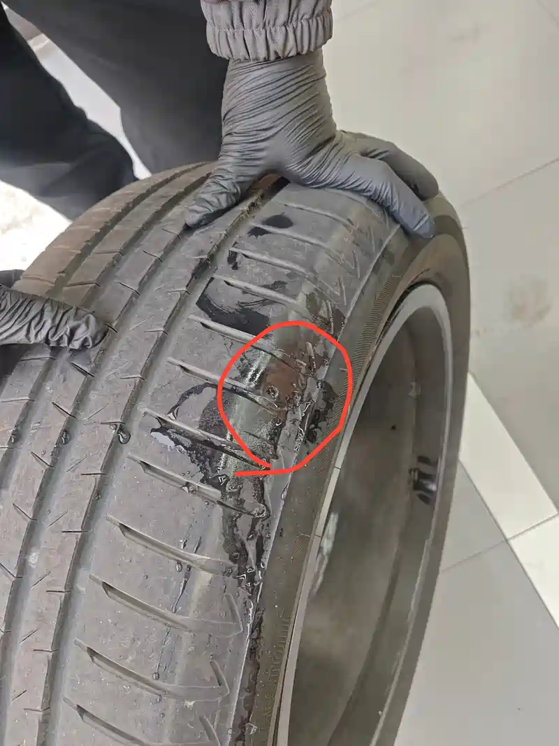

问 轮胎扎了,能补还是必须换新的? 删除 推荐精华 置顶 取消置顶 关闭回复 打开回复 推荐编辑 楼主禁言 移动帖子 重置头像 操作记录 provencedzy 0浏览 · 2024-11-23 17:12· 发布于北京 请问轮胎这里扎了,能补吗?还是必须换新的? 举报 打开汽车之家 阅读体验更好 相关问题 更多 问L6车载床垫怎么选 0回答 问各地地补多少? 0回答 问理想L6挡泥板 0回答 问这是什么车? 0回答 问请问高速混动模式 0回答 问理想L6悬挂异响 0回答 全部回复 只看楼主 哈萨类 关禁闭 已屏蔽 大众ID.3 这个位置有点尴尬,看着问题不大,让师傅补一下试试 2024-11-23 17:28 来自浙江 回复 沙发 屏蔽此人 举报 删除 取消删除 禁言 重置头像 共有条对话 > 内蒙宏光老白 关禁闭 已屏蔽 五菱宏光S3 如果创伤面不是很大补好了可以继续使用,因为从图片上看轮胎比较新值得补一下,不放心可以放后轮上使用,补胎做一下动平衡。 2024-11-23 17:29 来自内蒙古 回复 板凳 屏蔽此人 举报 删除 取消删除 禁言 重置头像 共有条对话 > jilkove 关禁闭 已屏蔽 DS 4S 图片已删除 2024-11-23 22:47 来自江苏 回复 地板 屏蔽此人 举报 删除 取消删除 禁言 重置头像 共有条对话 > provencedzy 楼主 关禁闭 已屏蔽 先补上了凑合用,还是不放心。 2024-11-24 19:21 来自北京 回复 举报 删除 取消删除 禁言 重置头像 共有条对话 > bzjyyhb 关禁闭 已屏蔽 这个位置没事,有钢丝。 2024-11-25 08:44 来自山东 回复 屏蔽此人 举报 删除 取消删除 禁言 重置头像 共有条对话 > 傲视天边 关禁闭 已屏蔽 途观 能补,5年前我刚买的帕萨特就是扎到这个位置,补了一直用到现在也没事,不放心补完换后面去 2024-11-25 10:43 来自北京 回复 屏蔽此人 举报 删除 取消删除 禁言 重置头像 共有条对话 > xiaotang1974 关禁闭 已屏蔽 理想L6 这个位置确实有点尴尬,补起来城区跑应该没问题,高速长途就要注意点了。 2024-11-25 10:53 来自福建 回复 屏蔽此人 举报 删除 取消删除 禁言 重置头像 共有条对话 > 武汉车友1169679 关禁闭 已屏蔽 我之前的胎就是这边扎的,补胎可以,一个多月没有问题,但是当时补得不是普通蘑菇钉,打了蘑菇钉后里面还贴了一层 2024-11-26 14:49 来自湖北 回复 屏蔽此人 举报 删除 取消删除 禁言 重置头像 共有条对话 > 京城猛男大 关禁闭 已屏蔽 主要是看一下轮胎有没有裂纹 2024-11-26 16:17 来自上海 回复 屏蔽此人 举报 删除 取消删除 禁言 重置头像 共有条对话 > 与世无争的帅锅 关禁闭 已屏蔽 凯越 这位置补上应该也能用,市区啥的应该没问题,高速就别上了,要是跑高速啥的那还是换一个吧 2024-11-27 10:04 来自吉林 回复 屏蔽此人 举报 删除 取消删除 禁言 重置头像 共有条对话 > 公子渔 关禁闭 已屏蔽 理想L6 钉子应该能补吧,不过带静音棉的轮胎,补胎100块 2024-11-27 16:17 来自江苏 回复 屏蔽此人 举报 删除 取消删除 禁言 重置头像 共有条对话 > DylanHo 关禁闭 已屏蔽 保时捷718 轮胎要是破了补补能应急,可要是伤到胎肩了那就得换了,毕竟安全是最重要的事,固特异、大陆这些大品牌是值得信赖的。我自己用的就是固特异e锐乘轮胎,专为电车设计,静音舒适,抓地也稳。 2024-11-28 17:20 来自河北 回复 屏蔽此人 举报 删除 取消删除 禁言 重置头像 共有条对话 > 还想在主楼增加内容?点击续写主楼内容 登录 参与更多互动 发表回复 打开App,查看更多评论 首 页 上一页 下一页 末 页 跳 转 取 消 还想在主楼增加内容?点击续写主楼内容 登录 参与更多互动 系统故障 发表回复 图片最多上传9张 微信好友 微信朋友圈 新浪微博 QQ好友 QQ空间 取消 相关推荐 加载中
