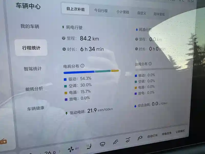

刚提的车电续航咋这么低?不是说好220的续航呢?哪位大神能解答? 删除 取消推荐 置顶 取消置顶 关闭回复 打开回复 推荐编辑 楼主禁言 移动帖子 重置头像 操作记录 呼呼啊 0浏览 · 2025-01-07 17:17· 发布于陕西 刚买的,感觉这个电好不正常啊。都没有上过100 的,官网不是续航都220的吗。有哪位大神知道怎么回事的 举报 打开汽车之家 阅读体验更好 相关问题 更多 问车钥匙土爆了 0回答 问有没有卖车放入车友! 0回答 问转向时抖动 0回答 问二排座椅折叠设置 0回答 问L7的使用感受 0回答 问升级问题 0回答 全部回复 只看楼主 liyuqi001 关禁闭 已屏蔽 翼虎 这车只显示驱动电耗不现实综合电耗,如果你把中控,音响,加热,空调什么的全关闭,跑到0的话170以上妥妥的,还有就是冬天电池打折多,很正常,我提车一个半月了,市区通勤跑到电量剩下20%大概能跑80-100公里,加热空调音响都开。 2025-01-09 09:22 来自贵州 回复 屏蔽此人 举报 删除 取消删除 禁言 重置头像 共有条对话 > 隆乐 关禁闭 已屏蔽 瑞虎 我要申诉 本楼已被删除 查看回帖内容查看操作记录 2025-01-07 18:47 来自河北 沙发 屏蔽此人 删除 取消删除 禁言 重置头像 共有条对话 > hjyangshuo 关禁闭 已屏蔽 奇瑞A3 天气冷了,正常的,空调太费电,220是CLTC, 切换成WLTC的话,应该是190.坐标上海,这个时间点,130-150之间吧;等气温回升到20度以上,基本能到180左右 2025-01-07 21:06 来自上海 回复 板凳 屏蔽此人 举报 删除 取消删除 禁言 重置头像 共有条对话 > 卖卖卖卖签 关禁闭 已屏蔽 理想L7 电车,冬季正常。 2025-01-07 23:28 来自上海 回复 地板 屏蔽此人 举报 删除 取消删除 禁言 重置头像 共有条对话 > amdfass1 关禁闭 已屏蔽 图片上面都显示了,是驱动电耗,空调,电器那些没算上去 2025-01-08 09:12 来自广东 回复 屏蔽此人 举报 删除 取消删除 禁言 重置头像 共有条对话 > konglong_ 关禁闭 已屏蔽 车正常的没问题 2025-01-08 09:48 来自上海 回复 屏蔽此人 举报 删除 取消删除 禁言 重置头像 共有条对话 > discovery10913 关禁闭 已屏蔽 迈腾(进口) 冬天 空调占比30% 市区走走停停 正常的 2025-01-08 12:24 来自湖南 回复 屏蔽此人 举报 删除 取消删除 禁言 重置头像 共有条对话 > 成都小伙在浙江 关禁闭 已屏蔽 你充满不开空调试试 2025-01-08 23:08 来自浙江 回复 屏蔽此人 举报 删除 取消删除 禁言 重置头像 共有条对话 > liyuqi001 关禁闭 已屏蔽 翼虎 这车只显示驱动电耗不现实综合电耗,如果你把中控,音响,加热,空调什么的全关闭,跑到0的话170以上妥妥的,还有就是冬天电池打折多,很正常,我提车一个半月了,市区通勤跑到电量剩下20%大概能跑80-100公里,加热空调音响都开。 2025-01-09 09:22 来自贵州 回复 屏蔽此人 举报 删除 取消删除 禁言 重置头像 共有条对话 > 唐山车友9696775 关禁闭 已屏蔽 我的冬季实际电耗44 自动空调 座椅加热 方向盘加热一起开 室外温度平均0°左右 2025-01-25 14:24 来自河北 回复 屏蔽此人 举报 删除 取消删除 禁言 重置头像 共有条对话 > gv靜水流深 关禁闭 已屏蔽 理想L7 北方冬天就这样 只有60%左右的续航 2025-02-05 14:31 来自北京 回复 屏蔽此人 举报 删除 取消删除 禁言 重置头像 共有条对话 > 行动的蜗牛 关禁闭 已屏蔽 标致3008 2025-02-17 11:02 来自河北 回复 屏蔽此人 举报 删除 取消删除 禁言 重置头像 共有条对话 > 还想在主楼增加内容?点击续写主楼内容 登录 参与更多互动 发表回复 打开App,查看更多评论 首 页 上一页 下一页 末 页 跳 转 取 消 还想在主楼增加内容?点击续写主楼内容 登录 参与更多互动 系统故障 发表回复 图片最多上传9张 微信好友 微信朋友圈 新浪微博 QQ好友 QQ空间 取消 相关推荐 加载中
