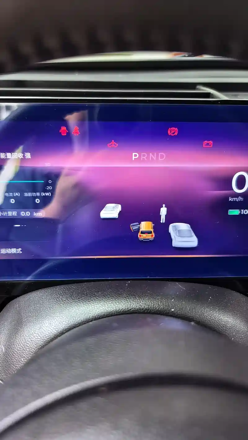

问 换充电机后还是不行,这是怎么回事? 删除 推荐精华 置顶 取消置顶 关闭回复 打开回复 推荐编辑 楼主禁言 移动帖子 重置头像 操作记录 ag1wyetucw5 0浏览 · 2025-07-18 16:10· 发布于上海 这个故障有人遇到过吗?更换了充电机之后还是不行 举报 打开汽车之家 阅读体验更好 相关问题 更多 问悦也有低速警告吗? 0回答 问悦也蓝牙钥匙 0回答 问悦也旋钮换挡改怀档 0回答 问62码有共鸣声音 0回答 问悦也收音机没声音 0回答 问减震器 0回答 全部回复 只看楼主 周末去郊区转转 关禁闭 已屏蔽 换完充电机还不行的话,重点查三个地方:1.充电口接触点氧化,用电子清洁剂喷下试试;2.检查车载充电机到电池的高压线束接头,这玩意儿松动会导致充电中断;3.BMS电池管理系统可能有bug,去4S刷个最新程序试试。仪表盘显示100%电量但实际充不进电的话,可能是电池单体电压不平衡触发了保护。 2025-07-18 21:50 来自山东 回复 沙发 屏蔽此人 举报 删除 取消删除 禁言 重置头像 共有条对话 > 还想在主楼增加内容?点击续写主楼内容 登录 参与更多互动 发表回复 打开App,查看更多评论 首 页 上一页 下一页 末 页 跳 转 取 消 还想在主楼增加内容?点击续写主楼内容 登录 参与更多互动 系统故障 发表回复 图片最多上传9张 微信好友 微信朋友圈 新浪微博 QQ好友 QQ空间 取消 相关推荐 加载中
