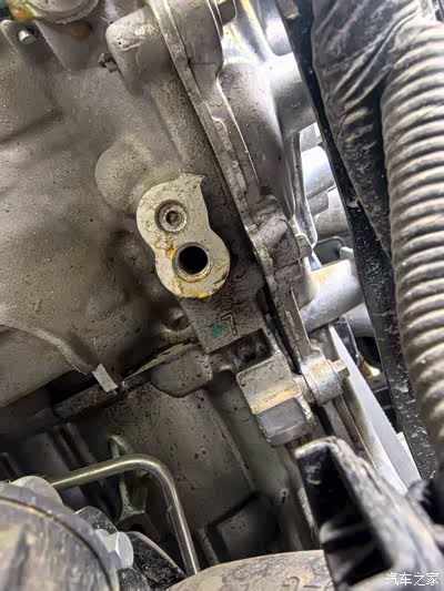

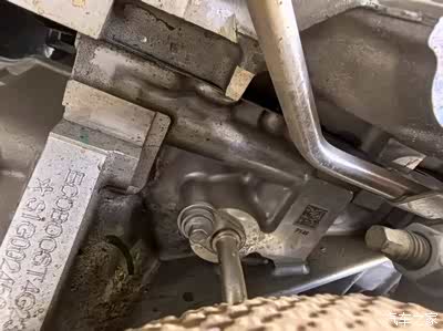

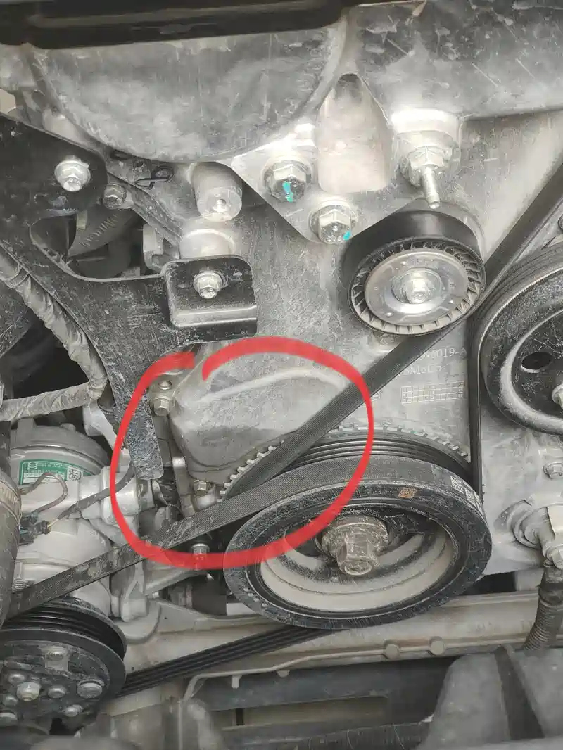

我不是越野用户,开车基本都是城市或者郊区,这车我买了不到一年,发动机就开始漏油,我花了20多W就买了这么个玩意儿,一直抱着202几年了江铃汽车质量会提高的态度才相信福特纵横,没想到还是让我失望,去4S店检查也是说要先观察,等发货,然后就是一直等等等,这样的品控和售后真是让我寒了心!

你好,通过照片来看的话,我们这个属于发动机曲轴前油封密封不严导致的漏油问题,解决问题的话,我们需要进行更换一下,曲轴前油封解决问题,
车辆在质保期内,可以进行把车辆开到4S店进行售后质保更换油封解决问题
4S店的话,订货预约时间三天到一个星期左右就可以帮你进行维修好了。

根据你的问题、这个渗油的现象不是你一辆、这款车很多都是这样、人打的胶可能没有弄好导致、需要拆下重新打胶

目前提供的图片看。这是发动机前盖出现渗漏,可能是前盖密封不好引起的。现在看渗漏不严重,可以清理干净,继续行驶。再观察。
如果后续还是出现渗漏。建议进行拆卸发动机前盖,从新进行抹胶处理。
