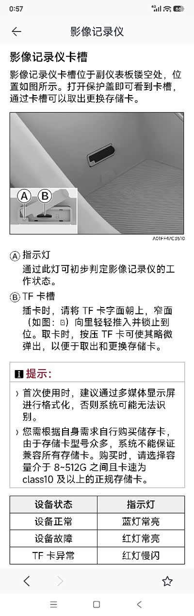

2026款大狗PLUS 请问下 行车记录仪MIC TF插槽在哪个位置??

有没有高人指点下 还有刚启动车 倒车 倒车影像黑屏 显示读取数据是怎么回事???有没有解决办法??

插槽在切换模式旋钮下方储物格的后壁上

广州车友0987920 关禁闭 已屏蔽
插槽在切换模式旋钮下方储物格的后壁上

延边朝鲜族自治州车友7392967 楼主 关禁闭 已屏蔽
谢谢2楼    就你说怕对    找到了
