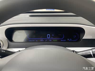

充满电后,显示续航210,电量100%,但是跑了15公里就变成电量89%,续航172了。
电量低于九十以后还好,能跑出公里数。大家的也是这样嘛,我刚提车一个星期左右。

新电池需要一定的充放电循环来达到最佳性能状态,前期可能存在电量显示不太准确或续航表现不稳定的情况。
建议每周至少一次将电池充满至100%,帮助BMS更新电压-电量对应关系,减少平台区误差。
避免急加速、急刹车、长时间高速行驶。

续航上面都是预估值,不是很准的,如果最近的行驶里程耗电量大,预估出来的续航里程就低。

一台车的实际续航里程与外界温度、驾驶者的习惯、路况拥堵程度等多个因素息息相关,官方给的续航里程都是在比较理想的状态下测试得出的。按照实际的情况来推算,一台车的实际续航能够达成官方续航的80%就算很不错了。

续航是根据以前开车姿态统计出来的,看个大概
