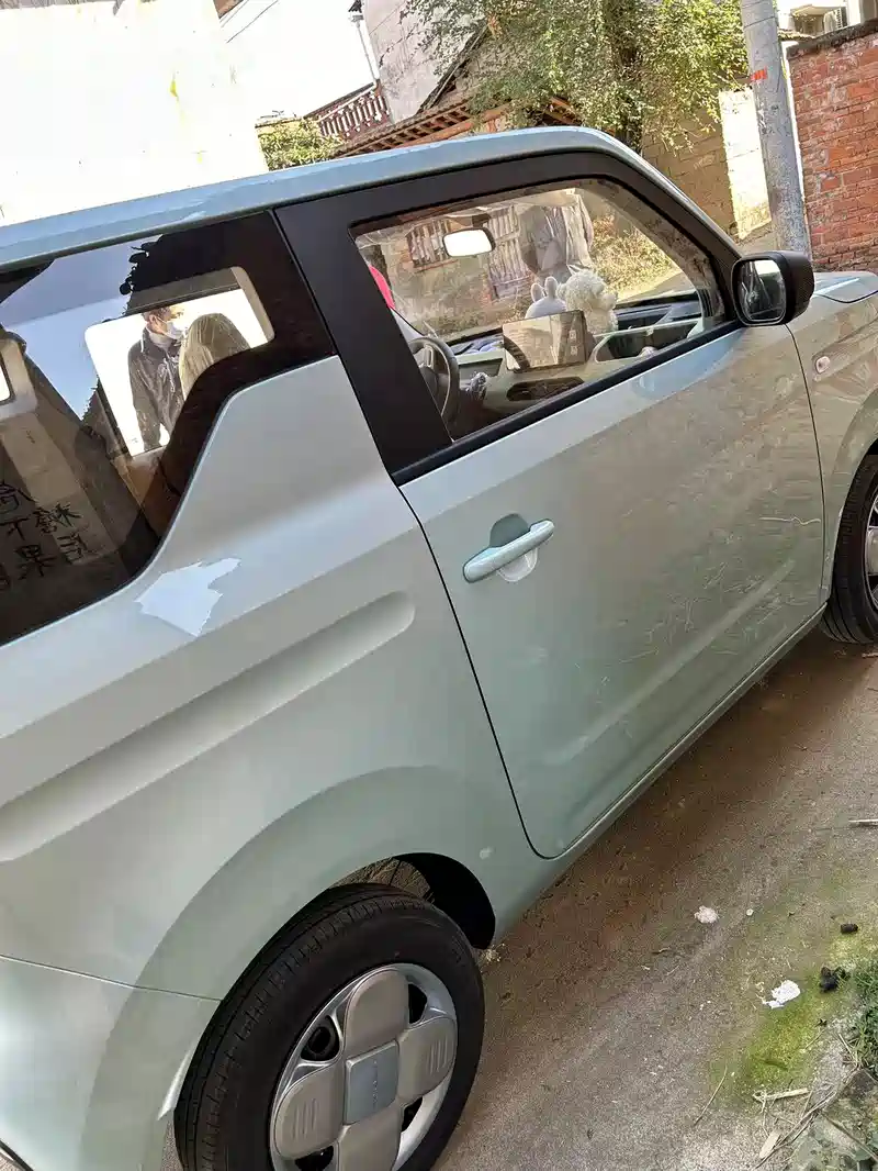

新买的熊猫迷你耐力熊朱朱青2024年11月10日生产的,车门和车体颜色有色差,4S店说没问题,车友们看看正常吗

从图片看,确实有色差,正常厂家出厂不应该有这样的问题的,漆色调配都是有标准的

可能是光线问题,建议建议销售商沟通一下!

如果有色差这是不正常的,出厂车辆同一批次,调的漆色都是一样的。有色差有可能车辆在运输过程中出现了划伤,后喷漆掩盖了。这个需要进一步的找专业技术人员看一下。

色差不正常,要么是修复过

看反光门旁是绿地,可能是绿色植物反光造成的,你换个位置看看

漆膜仪  测一下,看看是不是补过漆

照片看着很明显,正常来说有点点但不是很大很正常,在光线很好的地方能看出来,建议你去光线好点的地方对比一下,如果很明显赵4s店就可以
