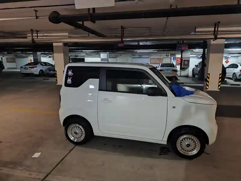

问 熊猫mini充电故障 删除 推荐精华 置顶 取消置顶 关闭回复 打开回复 推荐编辑 楼主禁言 移动帖子 重置头像 操作记录 狂奔吧自行车 0浏览 · 2024-10-27 07:50· 发布于江西 2023年9月购买耐力熊,最近频繁出现充电未充满自动跳枪,快充,慢充都出现,今天充电随车充(老款充电器)亮红灯,仪表板有故障灯。拔枪后车子不能启动,趴窝了。 举报 打开汽车之家 阅读体验更好 相关问题 更多 问我是万万也没有想到 0回答 问关于熊猫骑士保养问题 0回答 问电耗+驻车空调的问题 0回答 问新车熊猫走烂路异响 0回答 问熊猫电池损伤 0回答 问吉利熊猫保养 0回答 全部回复 只看楼主 yingzi1122 关禁闭 已屏蔽 奥德赛 最大的可能是蓄电池的蓄电能力已不足,导致充不进电或者假充满的情况出现。特别是小电瓶可能已经没电,才会无法启动车辆了,找专业师傅检查下吧。找到原因才好尽快维修。 2024-10-27 08:49 来自浙江 回复 沙发 屏蔽此人 举报 删除 取消删除 禁言 重置头像 共有条对话 > 牛狼宝宝 关禁闭 已屏蔽 零跑C11 我的也是,有10%的概率出现插电后自动跳枪。 2024-10-28 08:02 来自江苏 回复 板凳 屏蔽此人 举报 删除 取消删除 禁言 重置头像 共有条对话 > 东莞市的北漂 关禁闭 已屏蔽 怎么解决的? 2024-10-28 08:58 来自江苏 回复 地板 屏蔽此人 举报 删除 取消删除 禁言 重置头像 共有条对话 > owner35281 关禁闭 已屏蔽 最近我出现在外用快充桩,出现过一次,充电30秒左右,停止充电,跳出故障,然后挂挡车也不走。锁车解锁也不走。然后锁车,等个几分钟在解锁,就正常了。我怀疑快充桩问题。 2024-10-28 11:14 来自安徽 回复 屏蔽此人 举报 删除 取消删除 禁言 重置头像 共有条对话 > 熊猫mini王 关禁闭 已屏蔽 英仕派 轮毂是多大的?铁铁 2025-01-08 22:25 来自黑龙江 回复 屏蔽此人 举报 删除 取消删除 禁言 重置头像 共有条对话 > 宝岛眼镜2230 关禁闭 已屏蔽 去4s店里看了,师傅说是充电接口接触不良,他用手晃动链接的充电枪,充电显示断断续续!我回来用棉签擦了接口,非常脏! 2025-01-09 22:38 来自河南 回复 屏蔽此人 举报 删除 取消删除 禁言 重置头像 共有条对话 > 还想在主楼增加内容?点击续写主楼内容 登录 参与更多互动 发表回复 打开App,查看更多评论 首 页 上一页 下一页 末 页 跳 转 取 消 还想在主楼增加内容?点击续写主楼内容 登录 参与更多互动 系统故障 发表回复 图片最多上传9张 微信好友 微信朋友圈 新浪微博 QQ好友 QQ空间 取消 相关推荐 加载中
