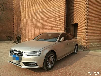

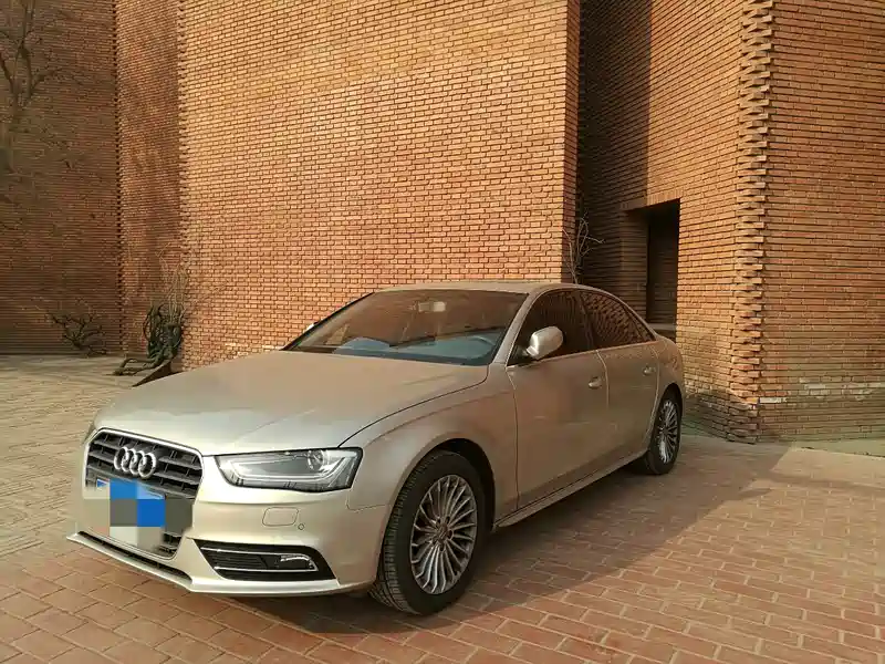

(2015款3.5)奥迪A4在跑高速120迈的时候车子抖动,有类似的车主吗?车刚跑了不到2万公里,也刚做过保养。之前没发现过这样的情况。车跑130迈-140迈的时候没有抖动的情况,110迈的时候轻微的抖动,100迈平稳。刚开始以为是路面的原因,后来试了很多次,和换了不同的高速路试,就在120迈的时候抖动的厉害,抖动的频率有点像钟摆那样“嗒嗒嗒”的频率,主要表现是手放在方向盘的时候能看到这样的抖动,车辆其他部份没有声响。在此请教下各位,有没有这样情况的车主?还没去4S店~先请教各位,免得去了4S店听工作人员任由他们宰割~在此谢过各位~顺祝新年好~!
