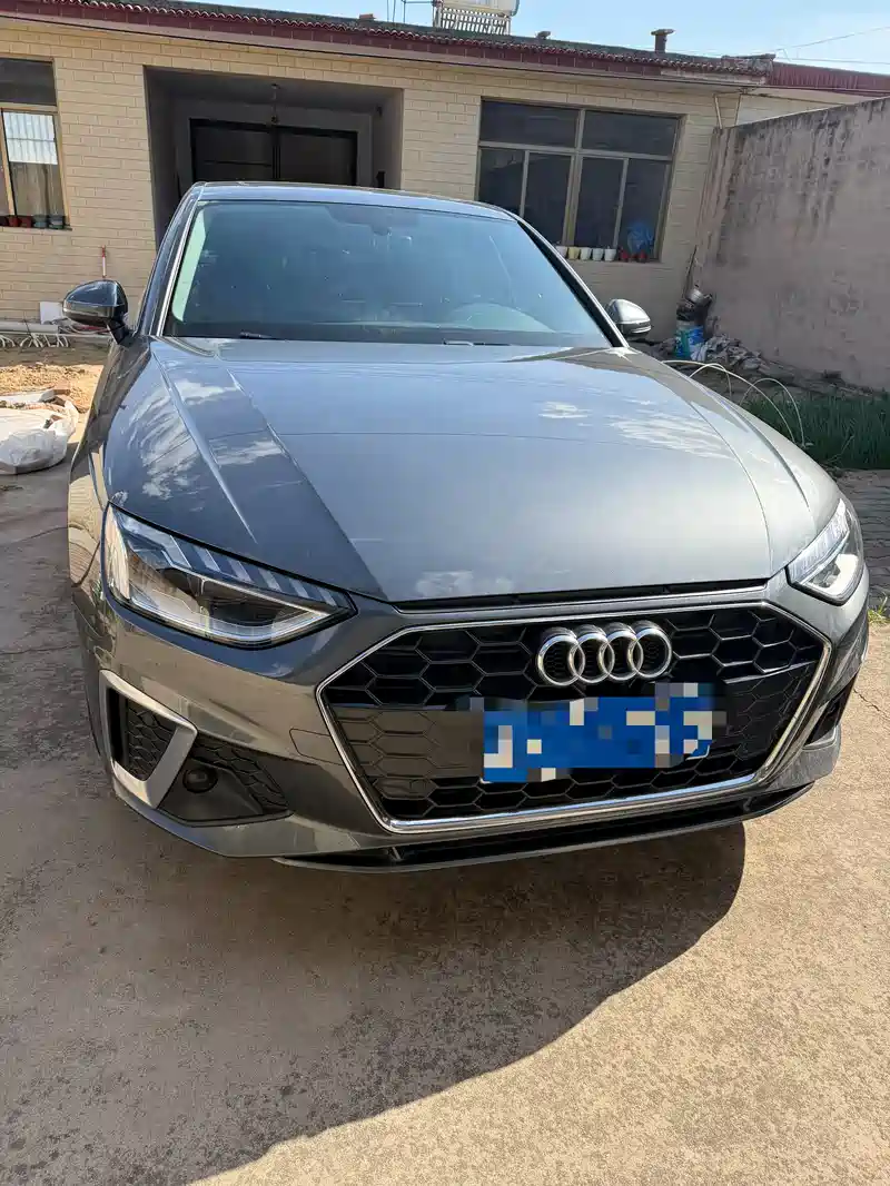

8万公里了,还没换变速箱油,从网上听说奥迪A4L更换变速箱油之后容易出现顿挫问题,所以比较纠结。
你们更换变速箱油是在哪换的,花多少钱不算被坑?
