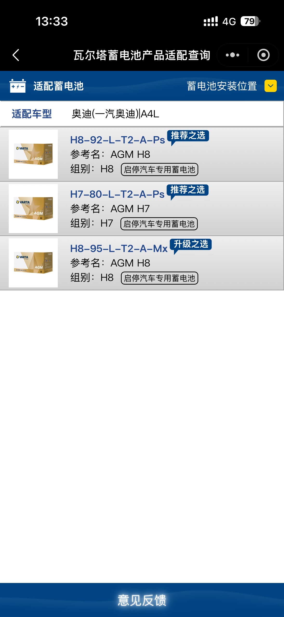

非国六的吗?原车自带的容量比较大,
1.如若短途多,可以考虑跑时间长点,把电瓶充满
2.去修理店测下电瓶剩余容量值
如若要换的话,推荐雅尔塔了,
可以选H8,微信小程序搜索即可

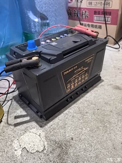

推荐买磷酸铁锂电池,非常好,比原车电池重量轻将近一半,电流大,电压稳定,耐用
04-28 17:14 来自广东 回复
巧克力26 关禁闭 已屏蔽
这个
04-28 17:15 来自广东 回复
