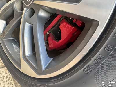

昨天去4S保养,说是后刹车片有点薄了。想请教一下坛友,18款的45 ,后刹车片如果要换的话,买什么型号的?昨天问了下4S,光是材料费就要1300.感觉不划算,打算在外面换。

18款奥迪A4L 45 TFSI后刹车片原厂型号为L4GD698451,4S店材料费1300元偏高,建议选择性价比更高的品牌刹车片,如博世(300-500元)、菲罗多(400-600元)、布雷博(600-800元)等,搭配200-300元的专业工时费,总预算可控制在500-800元,比4S店节省约一半费用;更换时需注意,因车辆配备电子驻车系统,必须使用专业诊断仪收回后轮刹车分泵,且当刹车片厚度小于3mm时需及时更换,更换后需磨合300-500公里,期间避免急刹车,建议通过汽配城正规店铺或电商官方旗舰店购买正品,并选择有专业设备的维修店安装,以确保安全和效果。

2驱和4驱的后刹车片是通用的,
1.布雷博 型号为P85154
2.TRW GDB2132
3.菲罗多FDB4807
在外面换的话,价格400-500左右,
建议找奥迪专修店,相对专业些了

奥迪A4L
8W0698451BE配件号,原装的是进口刹车片,比较难买,4S现在能买到的都是国产型号,跟40的通用,原装进口的片摩擦系数更高一点,没有原厂情节其实别的大牌更划算
