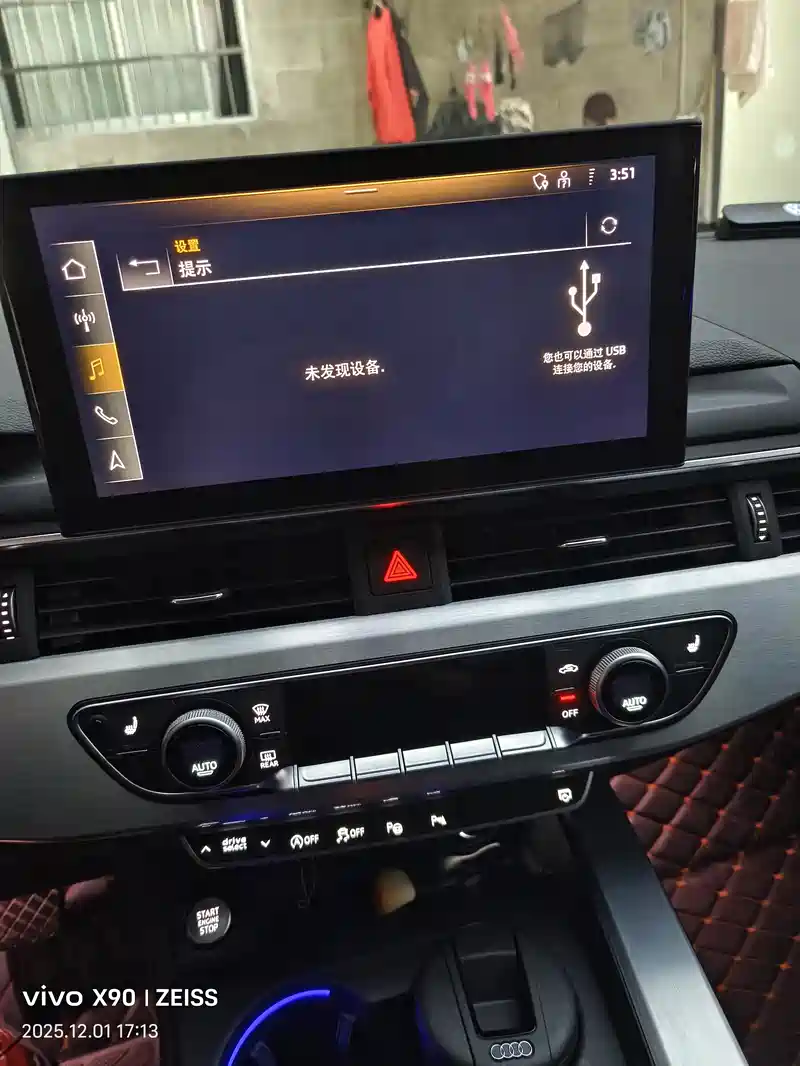

问 开了37963公里,车机连不上网,蓝牙也失灵,刚过质保期怎么办? 删除 推荐精华 置顶 取消置顶 关闭回复 打开回复 推荐编辑 楼主禁言 移动帖子 重置头像 操作记录 温州车友9939083 0浏览 · 2025-12-02 11:04· 发布于浙江 开了37963公里,车机连不上网了,蓝牙连接不上怎么办,刚过质保头疼 举报 打开汽车之家 阅读体验更好 相关问题 更多 问防冻液报警 0回答 问防冻液更换问题 0回答 问成都A4落地多少米? 0回答 问carplay模块 0回答 问25款A4L车内异味 0回答 问A4换哪个轮胎更值得 0回答 全部回复 只看楼主 mico_lemon 关禁闭 已屏蔽 先去看看什么坏了?MIB3车机的wifi和蓝牙,都是集成在紧急呼叫模块里,另外一个可能性是天线问题……先看看哪个问题,把紧急呼叫模块给断电看看 2025-12-02 12:50 来自江苏 回复 沙发 屏蔽此人 举报 删除 取消删除 禁言 重置头像 共有条对话 > 彩虹天堂呀 关禁闭 已屏蔽 奥迪A4L 长按中控音量旋钮15秒左右,强制重启MMI车机系统,同时重启手机。很多时候是车机临时死机导致的连接异常,重启后大概率能恢复。另外可以关掉车内行车记录仪等其他电子设备,避免它们干扰车机的蓝牙和网络信号。 2025-12-02 13:08 来自吉林 回复 板凳 屏蔽此人 举报 删除 取消删除 禁言 重置头像 共有条对话 > 买辆小汽车吧 关禁闭 已屏蔽 先试试重启车机和整车断电几分钟,要是还不行,可能是车机模块故障,过了质保可以找靠谱的专修店检测,比4S店划算些,先排查软件问题再看硬件,能省点成本。 2025-12-02 22:22 来自河北 回复 地板 屏蔽此人 举报 删除 取消删除 禁言 重置头像 共有条对话 > 遥远的救世主16888 关禁闭 已屏蔽 奥迪A4L 到期了吧,车机是两年吧 2025-12-03 06:04 回复 屏蔽此人 举报 删除 取消删除 禁言 重置头像 共有条对话 > DreamCar1203 关禁闭 已屏蔽 一般这种情况可能先考虑重启车机再试一下,很多时候重启能解决点问题,如果还是不行还是要通过专业的检测,判断是软件问题还是硬件故障,然后再针对性解决 2025-12-03 10:11 来自吉林 回复 屏蔽此人 举报 删除 取消删除 禁言 重置头像 共有条对话 > 皮卡丘ly 关禁闭 已屏蔽 雅阁 你这情况大概率是紧急呼叫模块出了问题,去售后检测一下吧 2025-12-05 12:17 来自吉林 回复 屏蔽此人 举报 删除 取消删除 禁言 重置头像 共有条对话 > 冰是睡着的S 关禁闭 已屏蔽 直接去车质网投诉,去12315网上平台投诉,就说刚过质保车机就坏,车机存在严重质量问题。 2025-12-06 09:36 来自浙江 回复 屏蔽此人 举报 删除 取消删除 禁言 重置头像 共有条对话 > 追光999999 关禁闭 已屏蔽 凯美瑞 方案A:投诉与维权(针对“刚过质保即损坏”)核心策略:以“产品存在质量缺陷,在正常使用下于质保期后立即失效”为由进行投诉,争取厂家或4S店的善意保修或费用减免。具体渠道(可多管齐下,投诉时附上行驶里程、故障描述、诊断报告等证据):厂家投诉热线:拨打奥迪官方400客户服务热线,清晰陈述情况,强调“刚过质保”和“非人为损坏”的关键点,要求特殊关怀。4S店协商:与售后经理或店长直接沟通,表达强烈诉求,可询问是否有“善意保修”或费用分担政策。第三方平台投诉:在车质网、全国12315平台等提交投诉。清晰的证据和合理的诉求表述能有效施加压力。方案B:评估非核心维修方案使用CarPlay/CarLife替代:如果车机其他功能正常,只是失去自带网络和蓝牙,可以考虑长期使用有线或无线的CarPlay/CarLife(需确认您的车型是否支持无线功能)连接手机,满足导航和娱乐需求。这作为一个低成本临时或长期替代方案。 2025-12-09 09:26 来自湖北 回复 屏蔽此人 举报 删除 取消删除 禁言 重置头像 共有条对话 > 还想在主楼增加内容?点击续写主楼内容 登录 参与更多互动 发表回复 打开App,查看更多评论 首 页 上一页 下一页 末 页 跳 转 取 消 还想在主楼增加内容?点击续写主楼内容 登录 参与更多互动 系统故障 发表回复 图片最多上传9张 微信好友 微信朋友圈 新浪微博 QQ好友 QQ空间 取消 相关推荐 加载中
